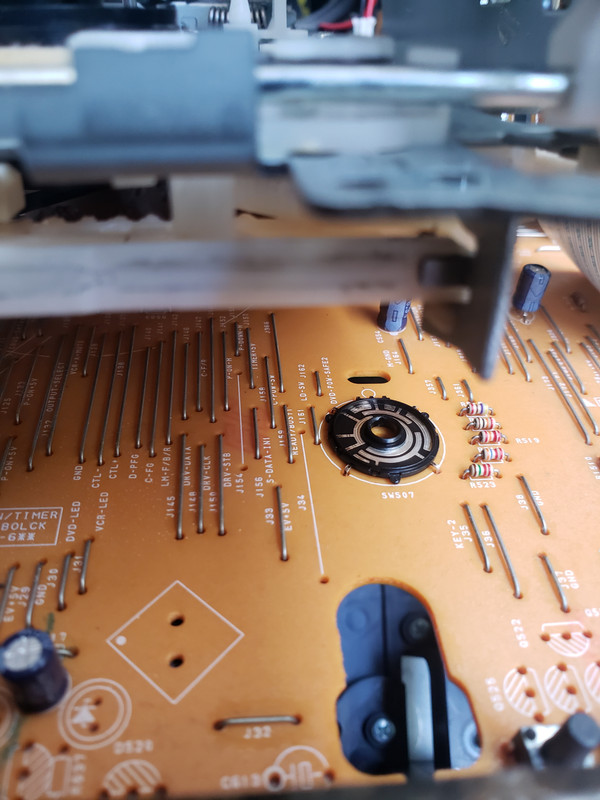

Pour commencer, le résultat obtenu après nettoyage est le suivant:
- mise en route de l’appareil
- introduction d’une K7, la K7 se met en place, le tambour tourne, la bande est positionnée, puis entraînée. Au bout de 7 secondes, la lecture s’arrête, la bande est retirée et l’appareil se met en veille.
- Si on reprend l’opération, soit en remettant en route soit en poussant la K7 appareil éteint, le résultat est tjs le même, arrêt au bout de 7 secondes.
- Si pendant le temps de lecture, on appuie sur avance ou retour rapide, la bande accélère mais l’appareil se met en veille au bout de 7 secondes…
Pour ce qui concerne le cabestan, il tourne bien et le galet ne me semble pas lisse.
Quant au switch encodeur, je n’arrive pas à le situer. Le constructeur n’a rien trouvé de mieux que de souder le mécanisme sur la carte mère située en dessous, ce qui rend son démontage difficile. Pouvez vous m’indiquer où il se trouve sur la photo jointe.
30 mars 2025 à 21 h 59 min #21235
AnonymeInactifBingo! Il s’agissait bien du switch. Après nettoyage, ça fct à nveau.
La photo du switch sans son capot

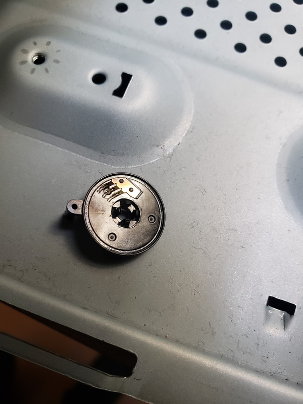

30 mars 2025 à 22 h 03 min #21237
AnonymeInactifUne photo du capot du capot du switch à retirer pour nettoyer les pistes et les balais.
