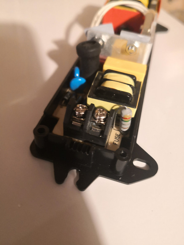

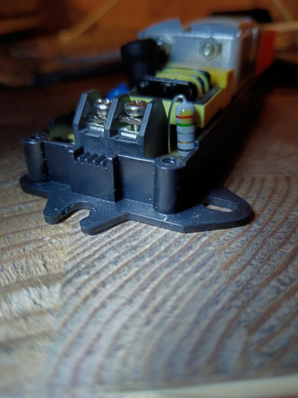

    Bonjour (ou bonsoir),
    J’aurai besoin de votre aide svp.
    Concerne le dépannage de ma hotte aspirante.
    En activant l’interrupteur de mes 2 spots en façade, les 2 ampoules ont flashé un quart de seconde puis plus rien.
    J’ai donc identifié le transformateur comme défaillant. J’ai bien du 230V en entrée mais rien en sortie.
    Je pense à la résistance fusible (FUSE) mais je ne trouve pas cette référence sur le net ?
    Au toucher la surface du composant n’est pas rugueuse.
    Il faut dire que je n’y connait quasiment rien en électronique…
    Pourriez-vous m’aider à identifier ce composant et à m’indiquer un lien commercial sur internet ou une boutique sur paris ou région parisienne qui pourrait me fournir cette pièce ?
    Photos ci-jointe.
    Bien cordialement.
    #17566
    Salut
    Il faudrait la contrôler au multimètre ,pour etre sur quelle est hs ,la photo n’est pas bien net mais ont dirait quelle fait 0 ohms25 = 0R25
    #17567
    fynnigann
    J’ai lu sur le net qu’il fallait la contrôler en la retirant du circuit pour bien la tester mais pour moi a l’ohmetre elle est HS. Pour moi je vois rouge vert gris or noir.
    J’y connais rien en valeurs mais je ne trouve rien sur internet qui y ressemble ???? Sauriez vous ou je pourrais me procurer ce composant ?

    #17571
    c’est une resistance de la serie E48 ,si tu la controlé au multimètre et quelle ne bippe pas c’est quelle est hs
    si tu a une resistance qui traine de 1Ω ou moins essaye la 0Ω39 ou oΩ22
    mais si la resistance a claqué possible qu’il y a autres chose qui ne va pas, retire le circuit pour voir le coté cuivre
