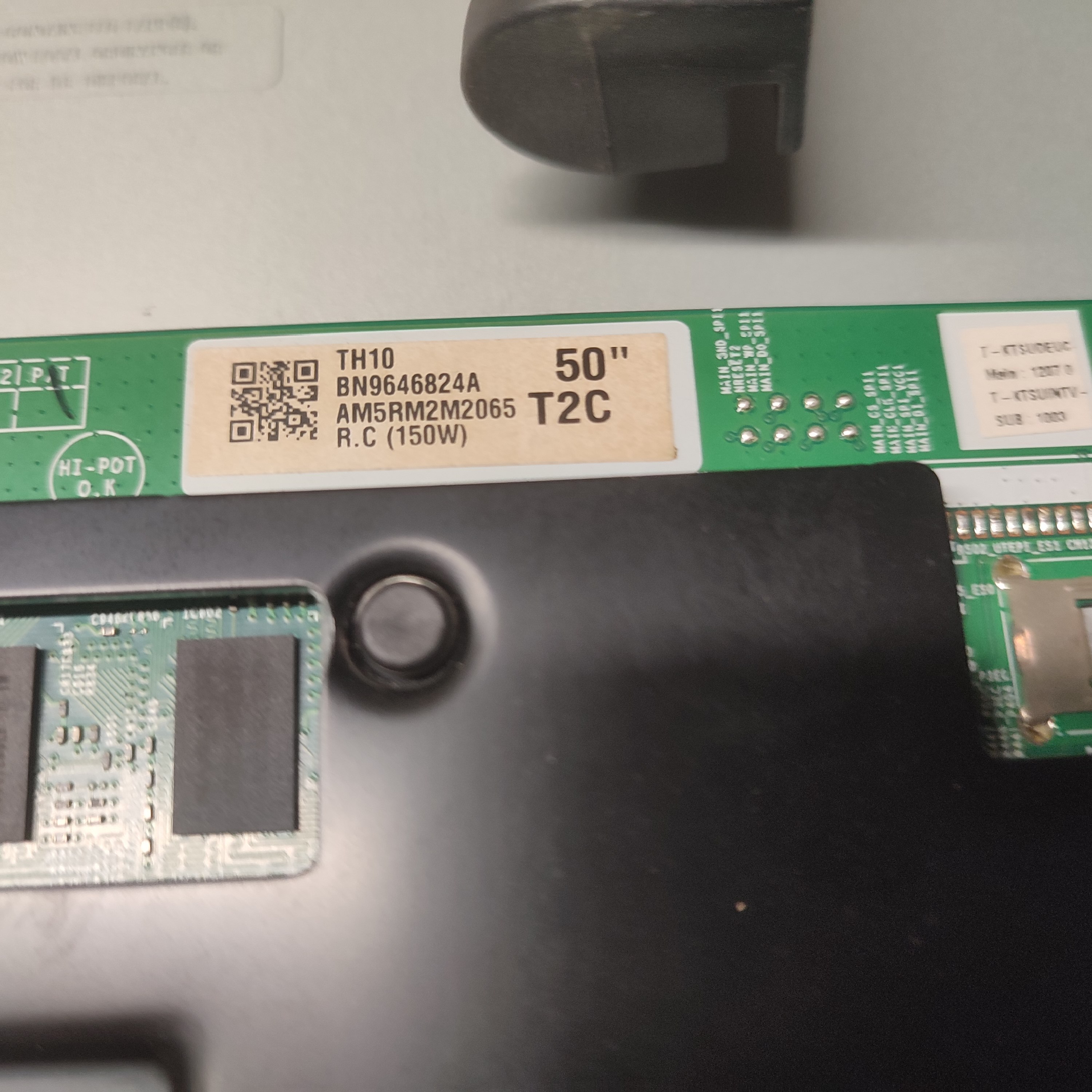

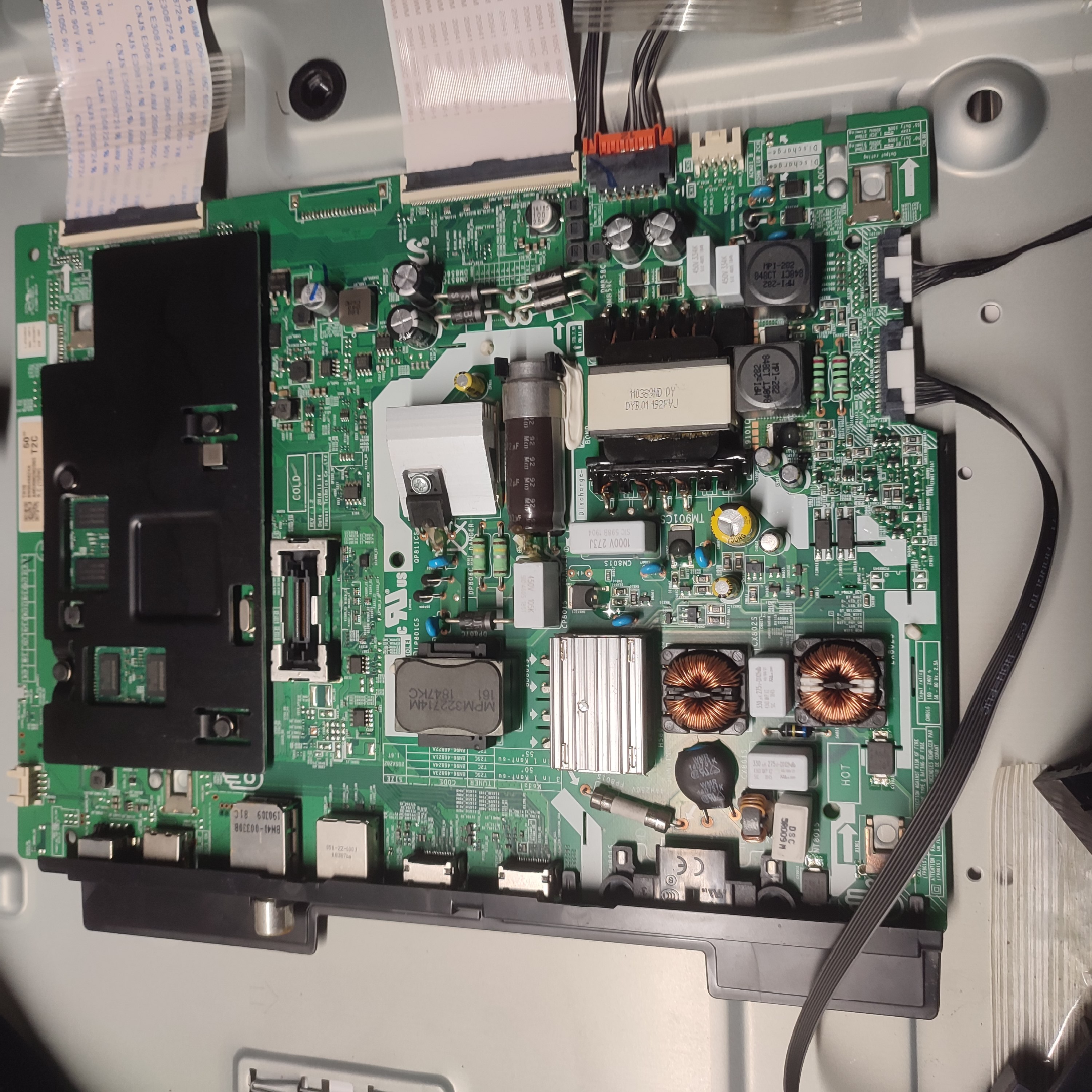

    Télé Samsung modèl UE50NU7025K carte alim et mère combinée In 1 Kant-su  T2C BN96-46824A
    Cette télé à le rétro éclairage qui flash et le voyant clignote rouge 2 fois 5 fois de suite. La télé n’a aucune image, écran noir. En débranchant la nappe LVSD du coté gauche (télé posée sur la dalle) le rétro éclairage ne flash plus et le voyant ne clignote plus mais toujours aucune image idem si je débranche le coté droit toujours aucune image écran noir. J’avais réussi un moment donné d’avoir un rétro éclairage stable avec les deux nappes LVSD connectées. J’avais aussi un moment le voyant qui clignotait 4 fois de suite. J’ai testé les petits condos sur le drive mais aucun n’est en C/C. Lorsque le rétro est stable j’ai des tensions sur les drives.
    Je ne sais pas si le problème provient de la carte ou alors de la dalle. Si quelqu’un a déjà eu ce problème je suis preneur.

    Merci pour ta réponse. J’ai un IC 502 et 504 c’est le quel qu’il faudrait flasher et as tu le micro logiciel pour cette télé.
    Merci d’avance pour ta réponse. J’avais rajouté des photos de la carte mais elles ne se trouvent pas dans le post.
