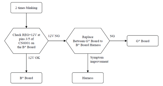

    J ai isole l alimentation de la carte video et fais le shunt entre POWER  T-CON ON ET STBY 3.3V et j obtient toutes mes tensions 12 volts ainsi que celle du retro éclairage.
    J ai tester les leds les tensions mesures entre chaque lignes de led sont cohérente 180v pour 30ma.
    Sur le service manuel  le code erreur 2x fait référence a un problème sur le 12 volts.

    d’apres ce que j’ai vu le code 2 pointe vers l’alim,mais sur d’autre sony c’est la carte mere mais tu dit que tu a toutes les tensions?

    apres si ces la carte mere verifie les tensions sur les selfs,et regulateurs

    j ai trouver une piste sur cette panne mais sur un 751 je ne sais pas si c est la même carte video.
    How to fix 2 Time blinking red light on Sony KDL-55HX751
    Moi toutes les tensions sont bonnes donc effectivement un soucis sur la carte video ??
