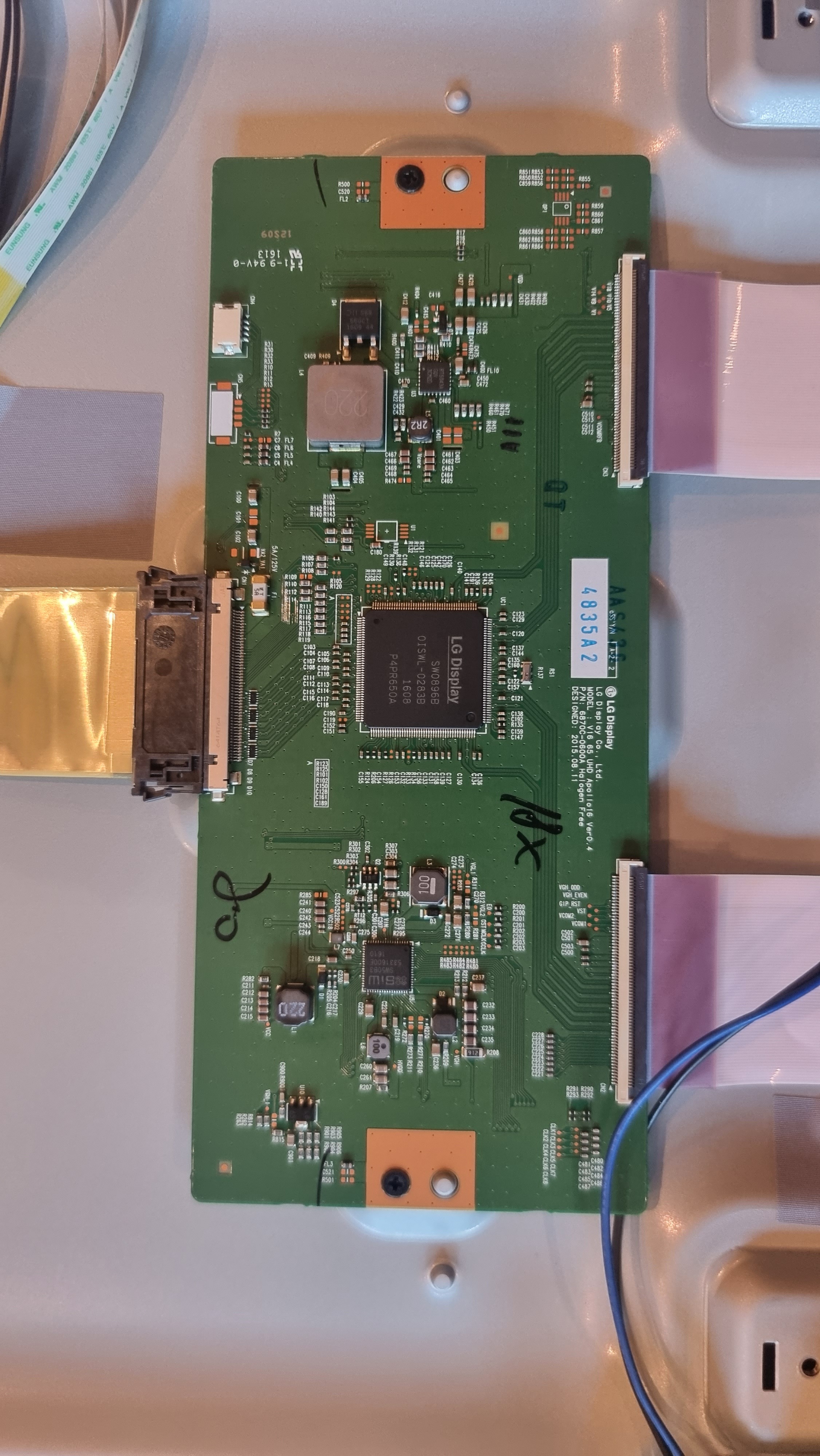

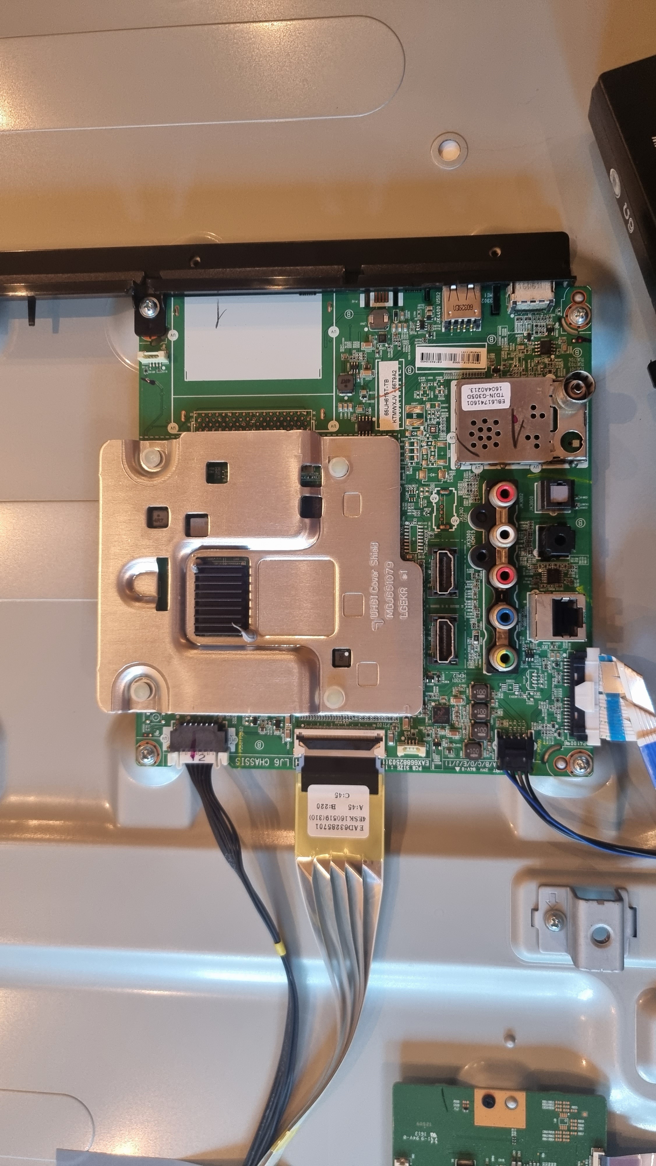

29 mars 2023 à 10 h 23 min #15182
remifrParticipant
29 mars 2023 à 10 h 23 min #15183
remifrParticipant
29 mars 2023 à 10 h 23 min #15184
remifrParticipant
29 mars 2023 à 12 h 07 min #15185
ton retro fonctionne sur les deux barrette led ?
mais tu n’a pas d’image ,a tu le son ?
a tu verifié la tension sur le fusible t-con F1 des deux coté,et mesure les tensions sur VCC,VGL ,VGH, VIN,et tu a des mini fuible marqué FL a verifié

29 mars 2023 à 16 h 01 min #15190
remifrParticipantla tension pour le F1 j’avais bien 12V de chaque côté, par contre pour les VGL VGH, soit je m’y prends mal, soit il n’y a pas de tension
de plus, en voulant reprendre la tension de F1, j’ai glissé vers une patte de l’arrivée du câble lvds, petite étincelle, ça éteint la TV, ensuite la tension était à 4V. J’ai éteint et attendu, c’est remonté à 10V… mais du coup je pense que j’ai cramé un truc.
29 mars 2023 à 17 h 08 min #15191
rockyMaître des clésvérifie le fusible s’il n’est pas coupé ,si tu avait oV sur VGH , VGL t-con a remplacer ou un composant en c/c

5 avril 2023 à 10 h 40 min #15273
remifrParticipantEn revanche, les coins sont pixelisés, est-ce que ça peut vouloir dire que la dalle entière est morte ?
5 avril 2023 à 17 h 47 min #15278
je pense pas que ce soit la dalle,mais lorsque tu a créer le C/C un composant sur la carte mere doit etre hs lequel ??
5 avril 2023 à 18 h 15 min #15280
remifrParticipantAïe, si je dois changer la CM c’est plus le même prix. Les LED 10€, le T-CON 16€ mais la CM c’est presque 100€. Et si c’est encore pas ça..
Je pense que je vais devoir faire venir un pro pour trouver le composant du coup.
Le mec de chez LG demandait 180€ pour changer la LED qui m’a coûté 10€ :/
5 avril 2023 à 18 h 24 min #15282
rockyMaître des clésessaye de verifié autour du connecteur sur la carte mere si un composant n’aurai pas lâché possible qu’il y est des mini fusible
débranche une des deux nappe du t-con voir si c’est idem
