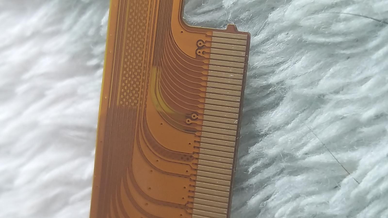

    J’ai vu sur youtube que ma panne pouvais être réparer avec la fameuse technique du scotch et effectivement y’a du mieux , la TV s’allume ! Mais j’ai encore un problème
    Je n’est pas de couleur rouge sur la partie de gauche quand ont est face à l’écran, les couleurs sont terne, je pense que cela est dû au scotch qui n’est pas sur les bons pins, car quand je change la position du scotch cela a pour effet de remettre de la couleur mais je me retrouve avec des bande noir sur la dalle…
    Question savez vous quelle pin dois-je isoler ?

    salut
    la plupart des model XX TU XXXX ont des probleme de dalle,sinon essaie de trouver le bon calage des pins

    Goaoul
    Participant
    J’ai testé pas mal de combinaisons, sans succès
    Si quelq’un a des piste pour m’aider
    Ci joint une photo de la piste pour plus de compréhension
