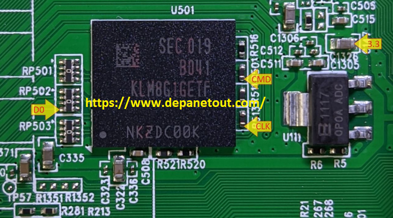

rockyMaître des cléssalut progfury
sur cette carte il n’y a que eMMc U501 ( KLM8G1GETF–B041)
https://i.ibb.co/Rc1Yr7b/U501.png
verifie sur la carte t-con si tu retrouve les différentes tensions inscrite voir le mini fusible
