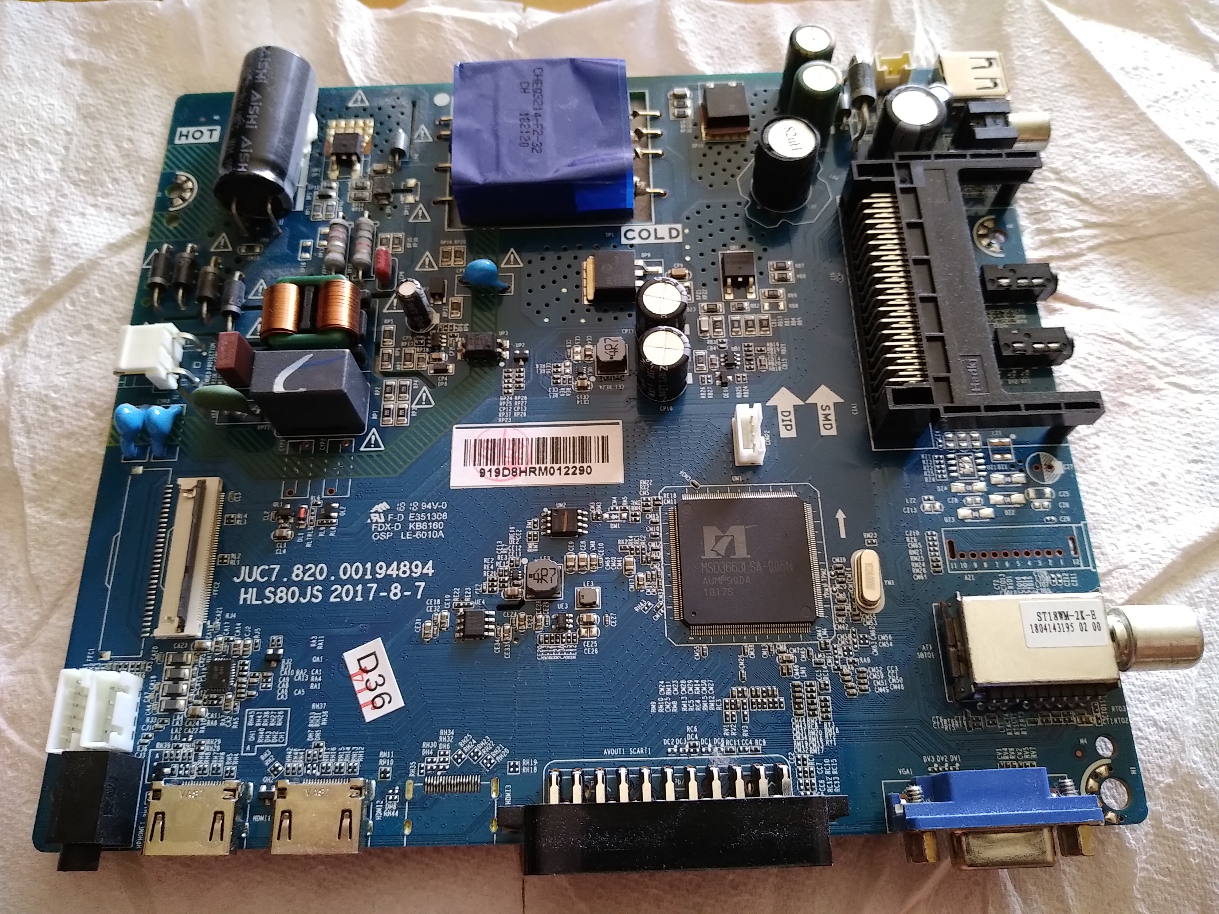

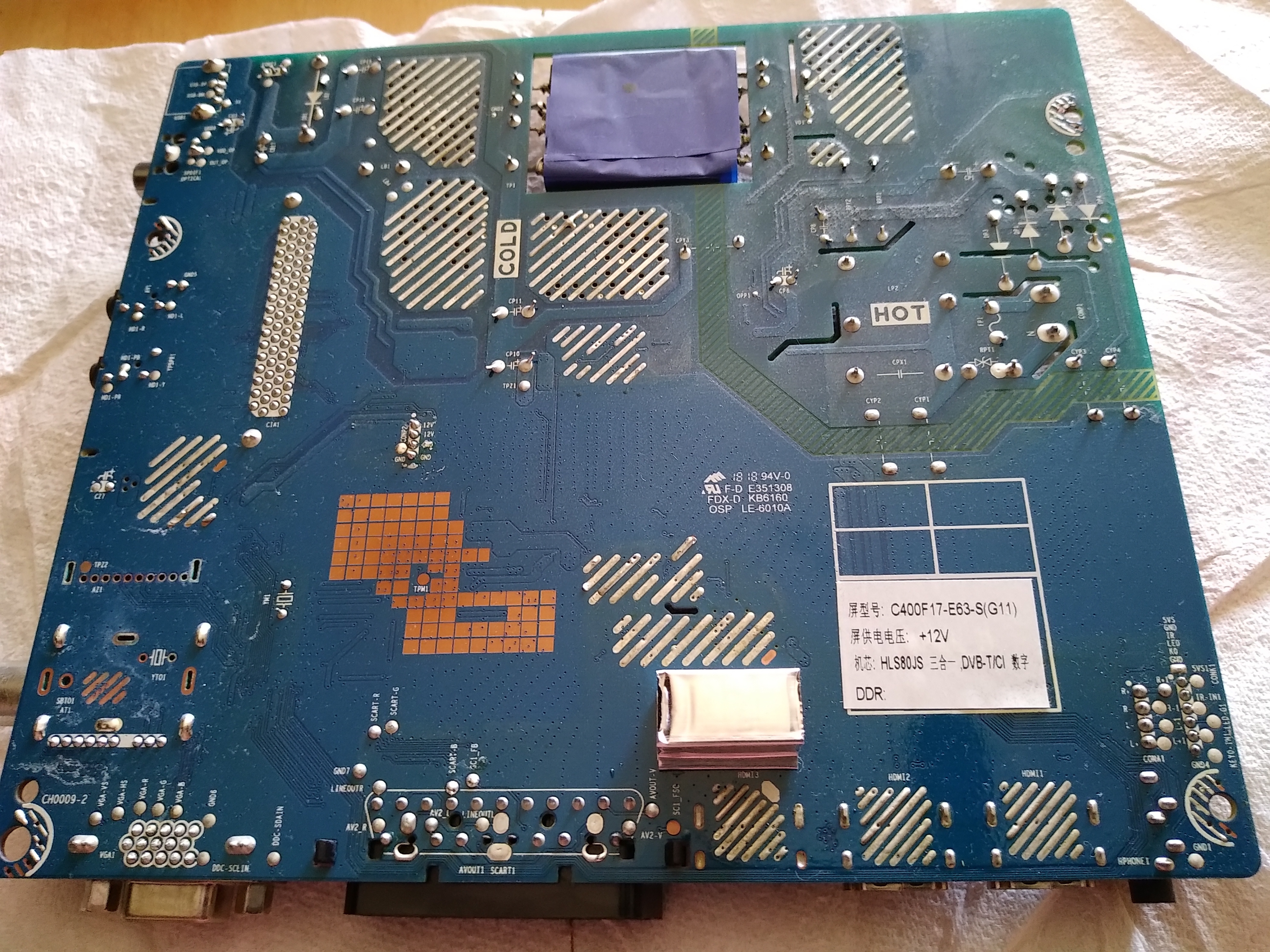

    #12693
    BLONDI
    Bonjour à tous et merci de m’aider à résoudre ce problème.
    Je remercie particulièrement Rocky et Tournesol. Je vous joins les photos des différentes étiquettes, de la carte mère et la version du firmware actuellement installé sur la carte mère.
    Je suppose que l’eeprom est le composant UM2 25Q64CSIG Si tu as le bon flash je pourrai toujours faire l’essai. Bonne fin de journée Cordialement
    #12696
    Salut
    Je suis toujours pas rentré et je réponds sur un téléphone de Mxxxx tous mes flash sont sur un disc dur je rentre le 20 alors si d’ici la tu n’a pas trouvé je t’enverrai ce que j’ai
