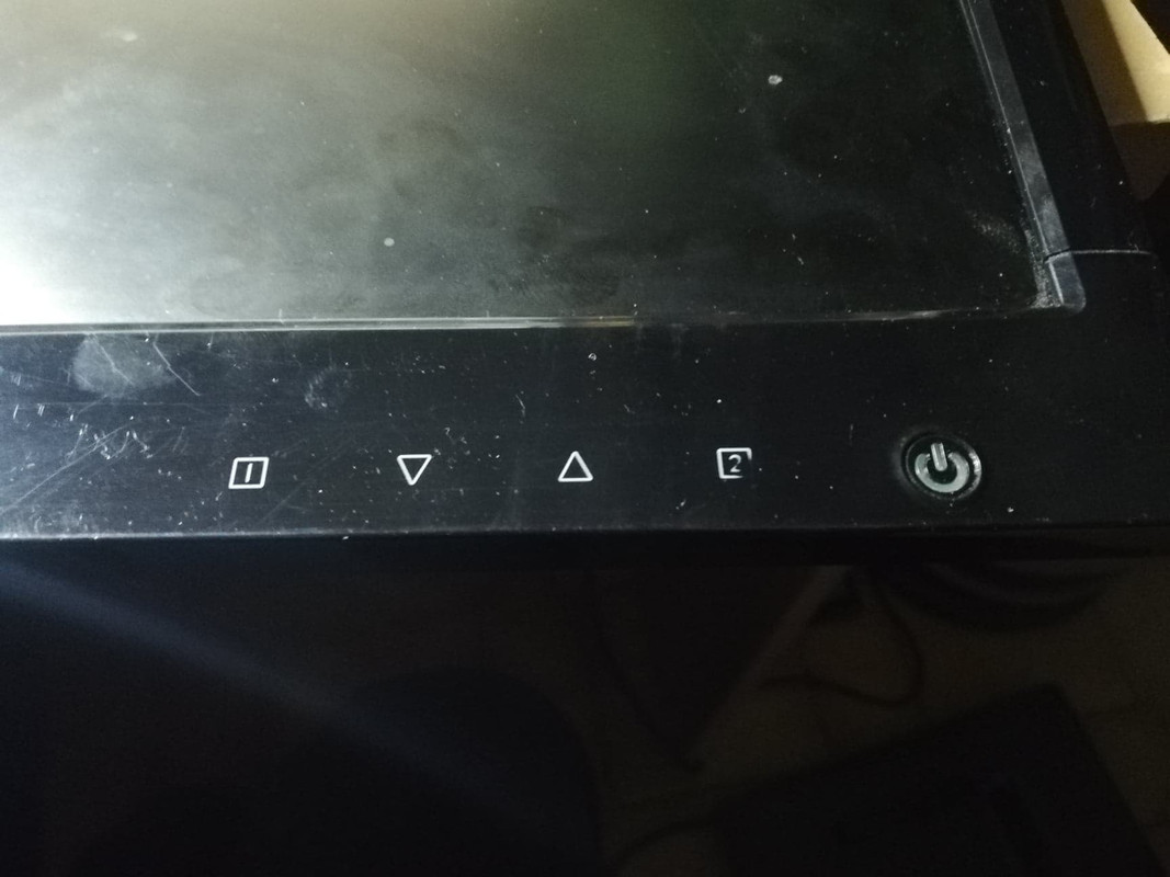

Mon pc était allumé, je suis parti me faire un petit café et mon chat est venu se coucher sur mon bureau le long de l’écran.
Je reviens, et je me suis apercu qu’il y avait un message sur l’écran. Je n ai pas eu le temps de voir ce qui était écrit.
L’écran s est arreté et depuis, impossible de le remettre en route. Il n y a meme plus le voyant de mise sous tension.
Je l ai démonté, mais rien vu de spécial.
Que pourrait il avoir? Je pense qu il a du toucher plusieurs touches tactiles………

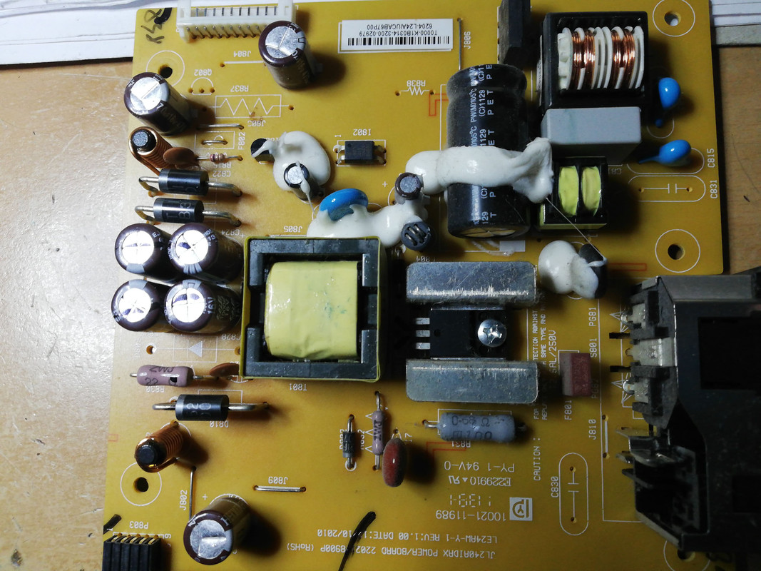

Je mets les photos de l alim ou cas ou…….
J ai testé le fusible=bon
le pont de diodes=bon
les condos ne sont pas gonflés
le transistor=bon
Ensuite le reste, je ne sais pas trop comment les mesurer !
C est quand il s est couché sur les touches que j ai eu le message. Rien a voir avec le pc. C était bien un message de l écran, comme quand tu veux passer de l HDMI vers DVI ou VGA.

rockyMaître des clésc’est qu’il a du marcher sur le menu de l’ecran, verifie les resistance encadrée en rouge,si elle sont ok,mesure la tension sur le condo reservoir

rockyMaître des cléssalut,
alim:2202148900 P /LE24AW-Y-1 /JL240AIDRX
Condo: 400V/82µF
il faut mettre sous tension, verife les tensions de sortie sur le connecteur P802

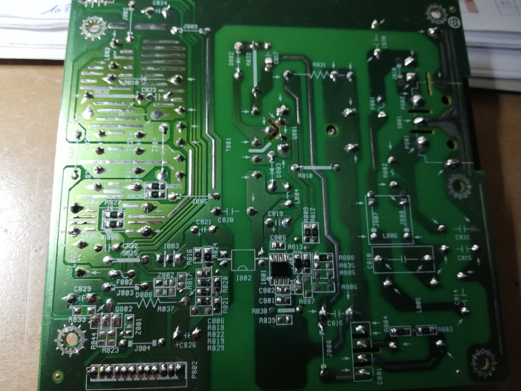

je connais pas les tensions exacte,mais si tu a le 5v ,ta led devrais s’allumer,tu a controler la carte d’alim seul ou avec la carte mere branché.quelle est ça reference mets une photo
21 décembre 2018 à 14 h 12 min #901
AnonymeInactifre
Alors, j’ai controlé la carte d’alim seule.
Voici la carte vidéo (T-CON: je crois que ca s appelle comme ca ?):
Edit:
Ha, j’ai cette petite carte aussi, qui vient se brancher sur la carte d’alim sur le connecteur P803, en bout de carte:

Pour les pins 2 et 3 du connecteur (0.45 et 0.36), on ne devrait pas plutot avoir du 5V ????C’est juste une question, j essaie de trouver ma panne.
Le probleme, c est qu il fonctionnait tres bien, il a fallu que ce chat vienne se coller sur tous mes boutons tactiles de réglage.
Il n y aurait pas tout simplement une protection de l écran quand on appuie sur tous les boutons a la fois ????
J essaie vraiment de trouver de ou ca peur provenir. Surtout qu il a l air d etre alimenté partout……………..
22 décembre 2018 à 7 h 31 min #910
fait la manipe suivante
appuie sur power et fleche du bas pendant 10 secondes ,remonte l’ecran resserre bien les vis et branche le sur le PC
