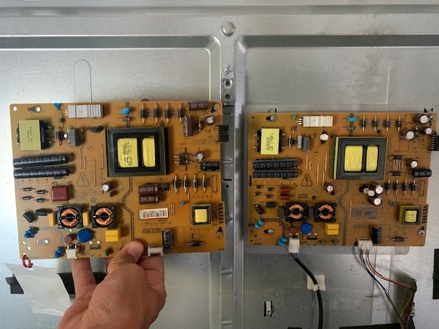

j’ai vite repéré sur la carte d’alimentation VESTEL 17IPS72 un composant HS
J’ai acheté sur le boncoin pour 5€ 17IPS72 pour TV GRANDIN UD49VGB18
Visuellement très peu de différence (format des condensateurs)La TV fonctionne sauf ce défaut, le reste de l’écran est plus foncé.
J’ai besoin d’aide pour diriger la recherche de panne.
Es que la carte alimentation d’occasion est HS ou il faut la modifier pour l’adapter ?

8 août 2021 à 16 h 03 min #9851
BillouParticipant
8 août 2021 à 16 h 25 min #9852
R19 =0R27
La resistance de claquer c’est la panne de départ.

comment expliquer que en croisant les câbles d’alimentation des led le problème ce déplace ?es que la nouvelle carte d’alim provenant d’un TV GRANDIN UD49VGB18 Téléviseur (48″) aurait une alimentation led trop faible pour un JVC LT-55HW87U 55″ ????

BillouParticipant
je ne vois pas de différence les 2 sont des VESTEL 17IPS72
comment tester la sortie led ?

oui tension continue,pour le secondaire sur la masse de la carcasse,oui tv allumé
compare les deux cartes
vérifie a la loupe coté cuivre autour du driver led que tu a le même nombres de résistance ,au même endroit et de même valeurs
voici un schéma : https://www.cjoint.com/doc/20_04/JDAf2rZfGsy_17IPS72.pdf
8 septembre 2021 à 12 h 38 min #10100
rockyMaître des clésle probleme avec vestel c’est quelle peuvent avoir le meme numero pour different model
et tous ne s’accorde pas ,il faut tomber sur la bonne carte.
