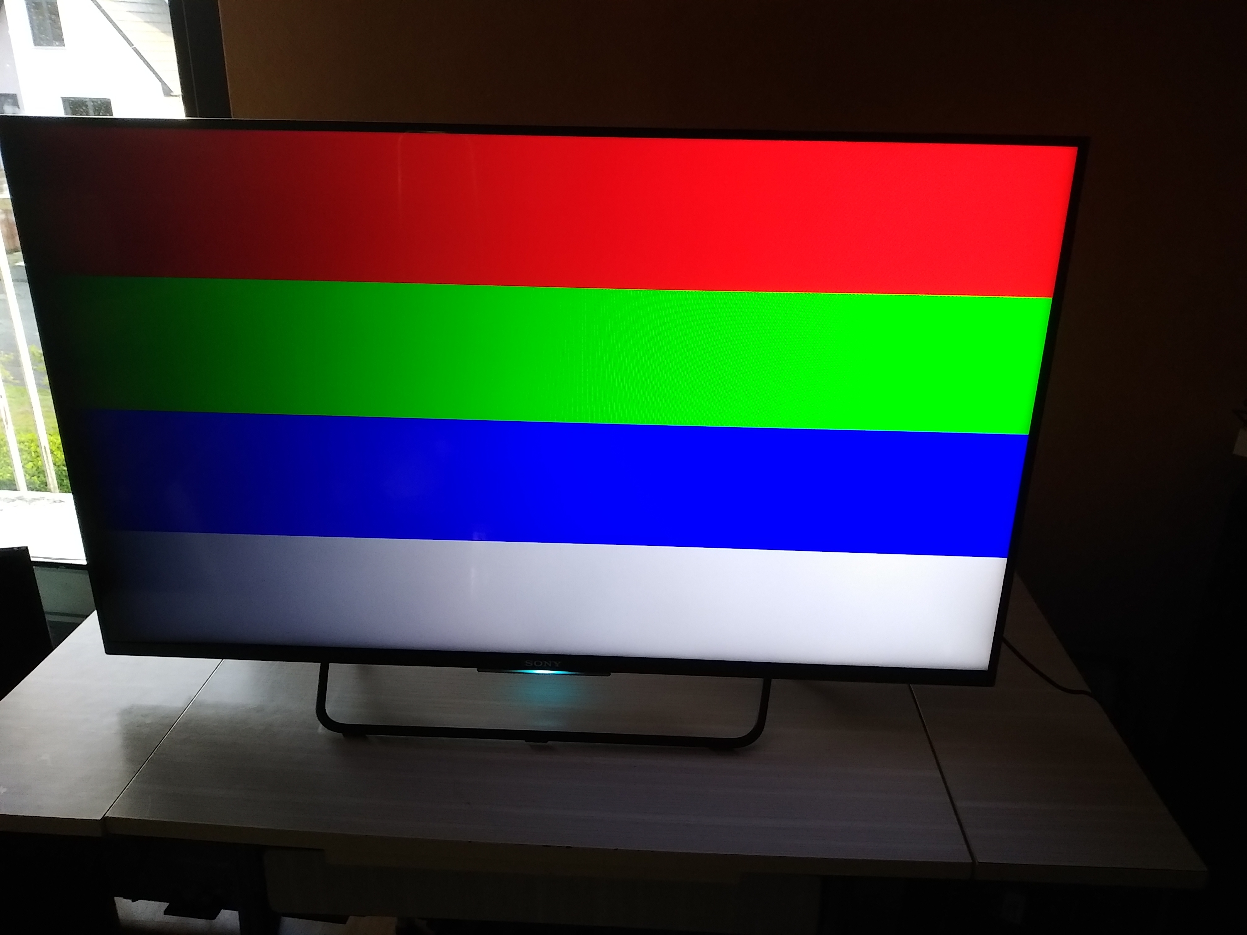

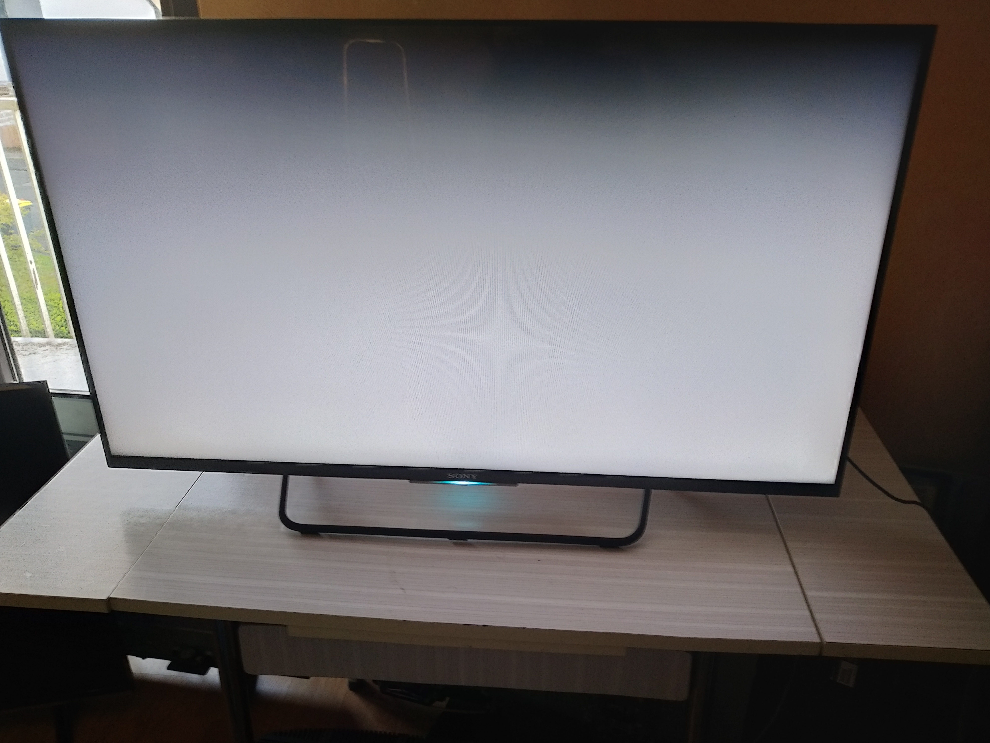

    J’ai acheté une carte sur Ebay et je viens de la recevoir. Toutes les références corresspondent seul le modèle de la télé était différent, mais ma télé ne fonctionne toujours pas et me fait des choses bizares. La télé s’allume mais le voyant reste blanc et ne passe pas au vert. La télécommande réagit je peux allumer et éteindre la télé avec. L’affichage tourne en boucle de gris clair (rétro éclairage) à de large bandes horizontales de couleur rouge, verte, bleue et blanche, puis passe sur un écran à damier pour enfin recommencer le cycle. Lorsque je bouge la nappe (allant à la T-Con) au niveau de la carte mère il arrive parfois que l’affichage change et alors il ne reste plus que l’écran tout gris. Je joins des photos de l’affichage. Je pense que cette carte ne fonctionne pas mais avant de faire les démarche pour pouvoir la retourner, j’aime rai avoir votre avis car je n’ai jamais vu cela.

    BLONDI
    Voici les photos :
    Voila pour les images

    Salut
    Je pense que c’est Le model le problème le logiciel ne doit pas etre adapter a la dalle
