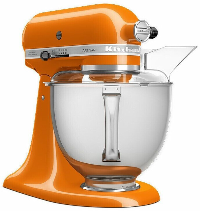

NaelleParticipantBonjour , j’ai voulu juste nettoyer mon robot et j’ai été dévisser des choses qui ne fallait pas notamment les charbons que j’ai du remplacer car les vitesses de 1 à 5 ne passait plus et je passais de la 5 à 10 à casi même vitesse . Visiblement il ya un pb mais d’où ça peut bien venir d’autant plus que je m’en sert occasionnellement il est donc en très bon état et le fais d’avoir remplacer les charbons à neuf n’ont rien changes. Svp quelqu’un peut m’éclairer ou me venir en aide ? Merci infiniment

rockyMaître des clésbonjour
ça c’est la photos du robot ok, les charbon sont sur les cotés du robot (vis noir)
peut tu mettre une image des charbons neuf et ancien pour comparé les charbons sur la premiere image il sont pas bon car il ne couvre pas toutes la surface du collecteur, 2eme image ok
pour le triac il faut démonter l’arriere du robot il ressemble a ca ,il est souder sur une petite carte electronique et fixé sur un radiateur

NaelleParticipanthttps://zupimages.net/up/21/51/nrbw.jpg
Voici le model du robot j’espère que vous pourrez voir les images jointes ce n’est pas évident pour moi de comprendre le fonctionnement du site .
il faut démonter le cache marqué d’une fleche rouge ,derriere il y a la commande des vitesse ,et une petite carte électronique sur laquelle il y a le triac qui commande le moteur
