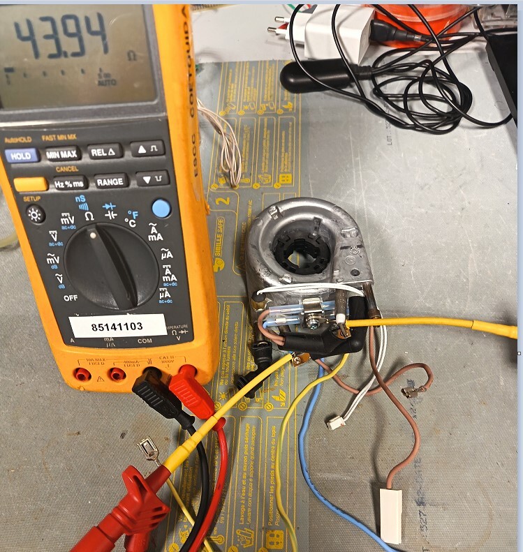

    #22896
    le probleme alors viens de ta resistance CTN si en la chauffant elle ne varie pas elle est hs
    mets des images

    bonjour rocky
    Ci-joint photo de la ctn avec la mesure.
    Je vais commander le bloc chez miss pièces.
    je te tiens au courant pour la réparation.
    merci.
