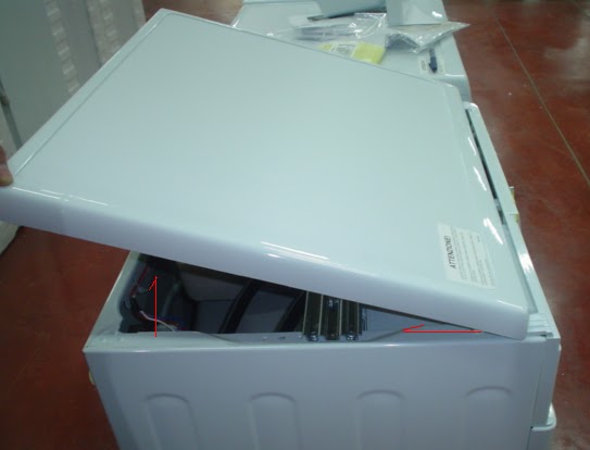

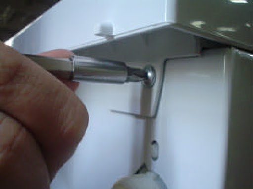

Retirez les deux vis qui fixent la plaque supérieure à l’arrière.
Poussez le haut-plaque arrière, et tirez vers le haut.

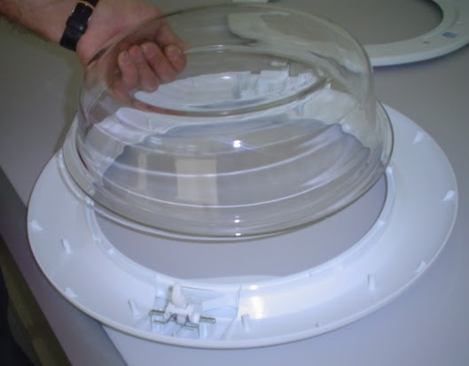

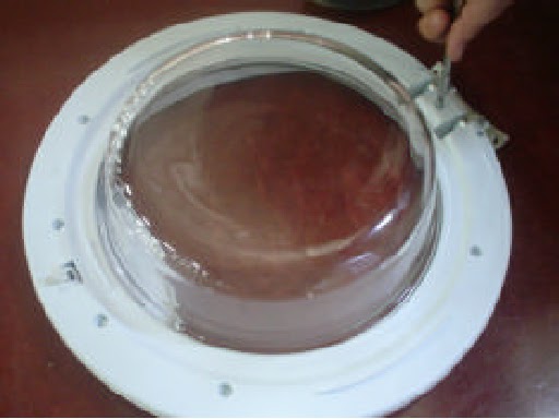

Retirez la porte à l’intérieur en plastique car il montre la photo.
Retirez la charnière de porte, il montre la photo.
Retirez la vitre de la porte car il montre la photo.

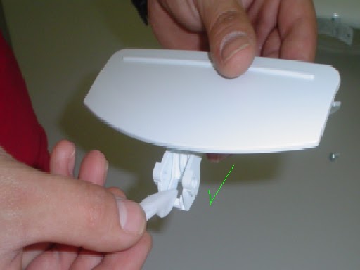

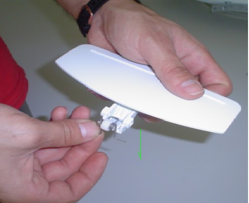

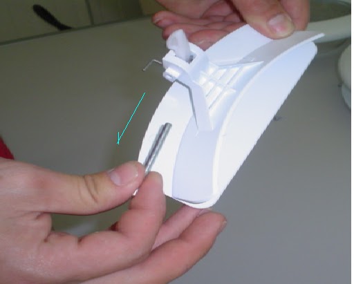

Retirer la poignée de porte, il montre la photo.
Retirer la poignée de porte pim, comme le montre la photo.
Retirer la poignée de porte printemps comme il montre la photo.

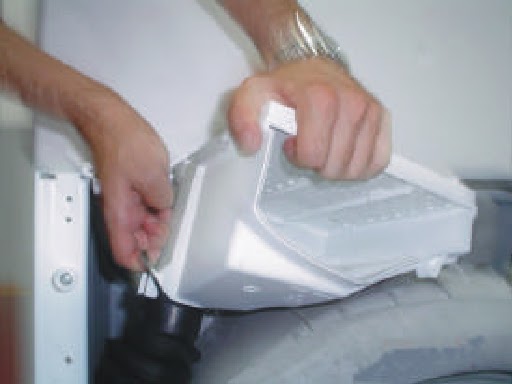

Tirez le joint comme il montre dans l’image.
Retirez la ficelle de fixation du corps joint.

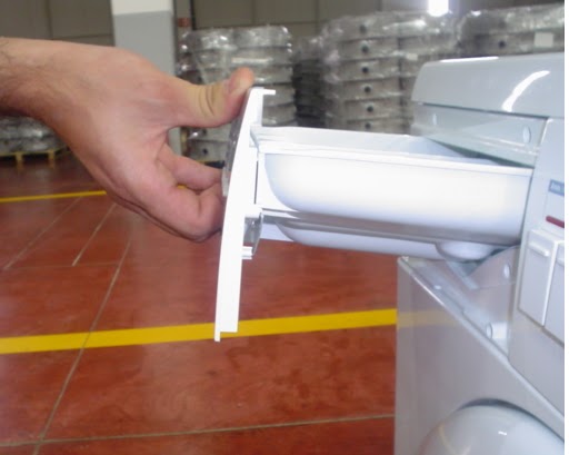

Retirez le bac à lessive et tirer vers le haut avec précaution.

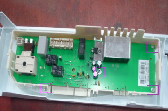

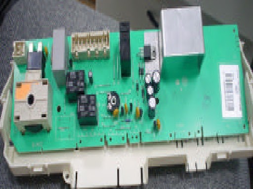

Retirez les 4 vis de fixation de la carte électronique.
Retirez la carte électronique montre l’image.

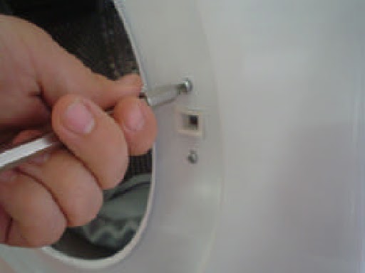

Enlevez les 2 vis de fixation de la serrure de la porte.

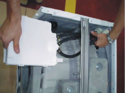

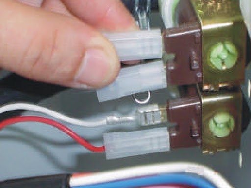

Retirer le connecteur de joint d’étanchéité sous-marin, qui est fixé au boîtier de tiroir à détergent.Retirer le fil qui est connecté à la valve.
Retirez le raccord de la vanne.
Retirer détergent tiroir logements ass’y.

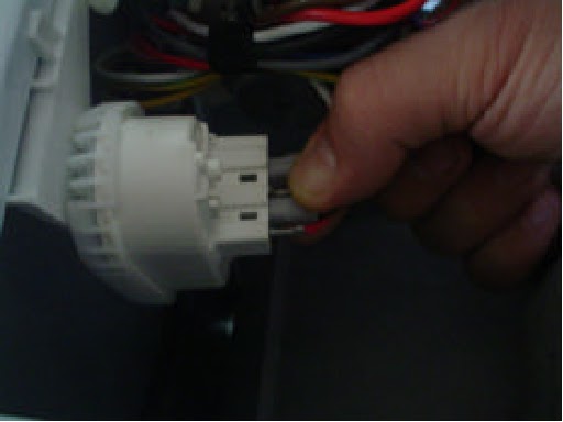

Retirez le fil qui est connecté à des parasites filtre.

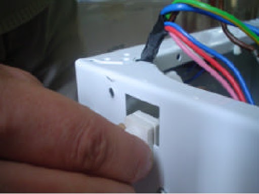

Retirez le fil qui reliait à faire pression sur l’interrupteur.
Retirer l’interrupteur de pression car il montre la photo.

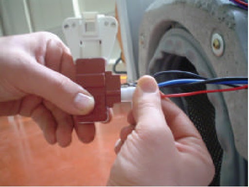

Retirer le fil qui est connecté à la serrure de porte.

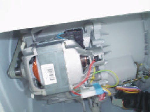

Retirer le fil qui relié au moteur de la pompe.
Retirez les 4 vis de fixation du moteur de la pompe.

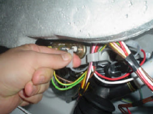

Retirez le fil qui est connecté à la résistance.
Retirer un écrou de fixation de la résistance.

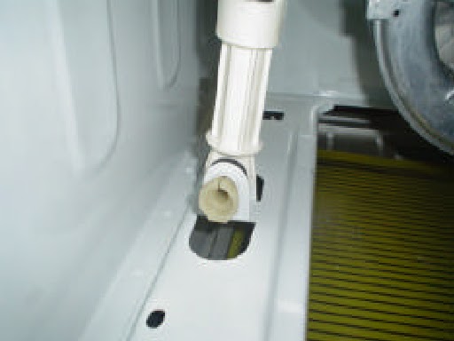

Retirez les 2 pim fixation de l’amortisseur.

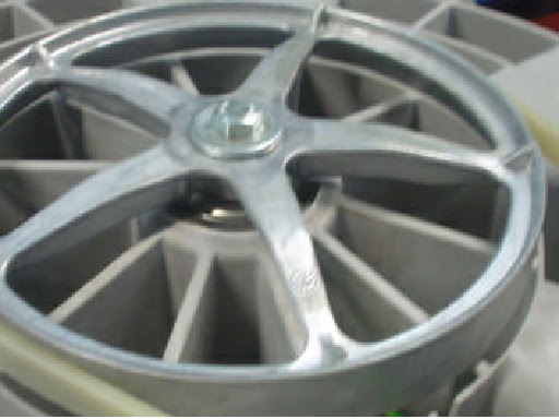

Retirer une fixation par vis poulie entraînée.
Fixer la machine avec un angle de 45 degrés au sol. Débrancher les fils et retirez deux vis de fixation du moteur sous la baignoire. Tirez le moteur pour disassembley.
Retirez les 17 vis de fixation baignoire.
