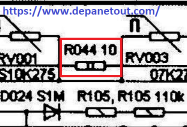

Sur un lave linge séchant Indesit, impossible de le mettre en route, rien ne se passe quand on appuie même longuement sur le bouton marche-arrêt
Le 220V arrive bien jusqu’à la carte EDT0145.7 et sur cette carte, seule la résistance R044 a visiblement flashé.
Ma question est de savoir si en ne changeant que cette résistance, elle ne va pas claquer de nouveau, est ce que d’autres composants même en parfaits états ne sont pas HS.

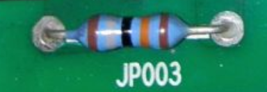

lionel37ParticipantOk c’est bon pour les images, je ne copiais pas le bon lien.
Et donc, à part un petit doute sur JP003, je ne vois rien de suspect.
27 décembre 2023 à 9 h 13 min #17756
R044 doit faire 10R, veriifie Q018 si n’est pas cassé et verifie a la loupe si tu n’a pas des composants cms brulé
JP003

Bref, donc, Q018 est nickel et je ne vois aucun composant endommagé, ni même d’endroit où ça aurait chauffé. J’avais un petit doute sur JP003 mais ce n’est que le vernis qui se décolle.

tu ne donne pas les valeurs de 044 et JP003 ???
30 décembre 2023 à 18 h 25 min #17815
lionel37ParticipantSalut, R044 c’est 10 ohms en état car là elle est HS, voir photo…
Et j’ai mesuré JP003 : 178 k, elle n’est pas abimée du tout.

ok,R044 est hs ,JP003 est bonne,verifie les diodes D017, D018, L001,suivre la piste de la resistance R044 voir si un composant n’est pas en c/c
possible que tu n’a que cette resistance de hs,tu n’a pas d’orage ou une sur tension quand cela c’est produit
