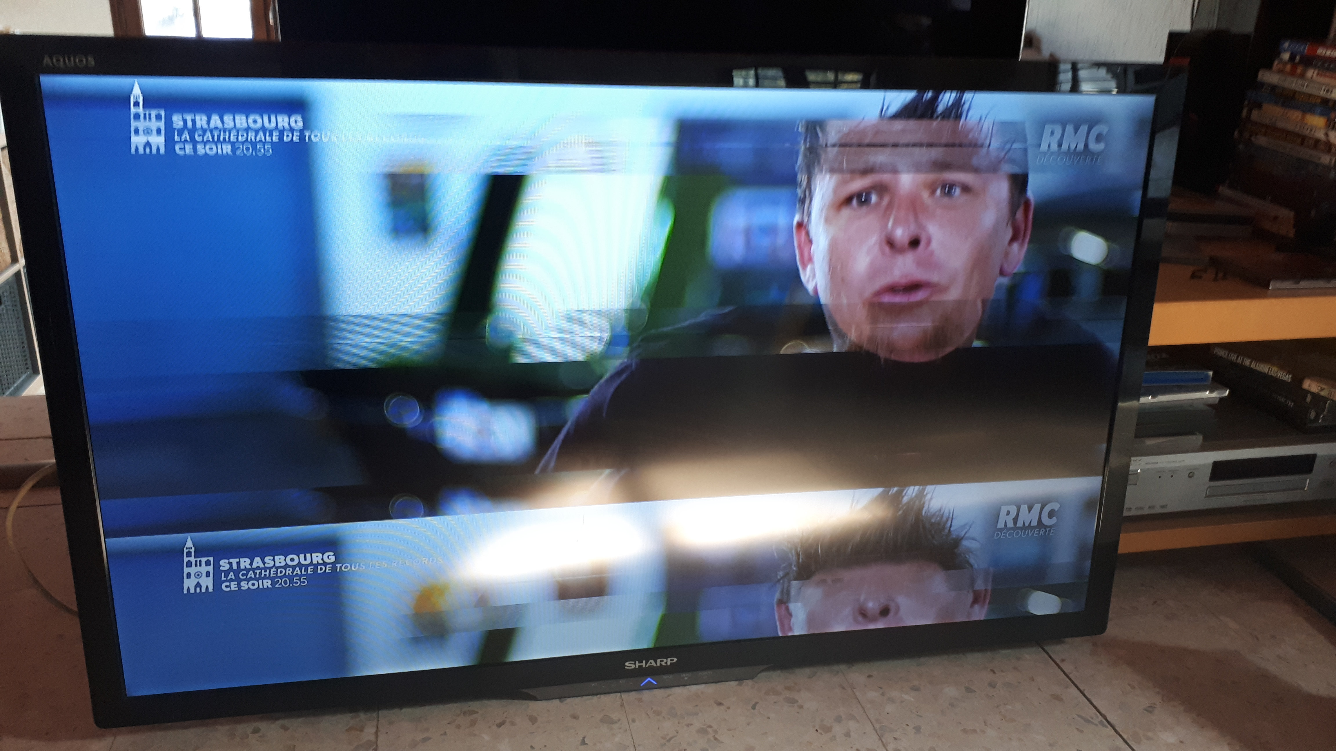

katodeParticipantBonjour Rocky
J ai un petit soucis sur ce TV au bout de quelques heures en général j ai l image qui devient flou et superposer .
J ai contrôler l alimentation mais rien de spéciale visuellement.
merci pour ton aide
https://zupimages.net/viewer.php?id=20/06/kni7.jpg

ton defaut peut etre sur le t-con ou sur les cartes tampons celle relier a la dalle (court-circuit ou composants bruler)
il faudrait que tu fasse l’essaie de débrancher la nappe de gauche sur le t-con celle qui va a la dalle et voire si le coter gauche est noir sur l’ecran sans defaut,ensuite verifie que tu n’a aucun court-circuit sur le t-con et sur les carte tampons si ok alors debranche la nappe coter droit du t-con si ecran noir sur ecran sans defaut ,alors la dalle est ok .
a tu essayer de faire des torsions sur le cadre
possible aussi que le problème viennent des cof
ps:le coter du t-con pas débrancher tu doit avoir une image sois net,sois superposé comme ton image
Non toujours en panne :
Si je débranche une des nappes le cote débranchez devient blanc (pas noir) et j ai toujours le défaut sur l image de l’autre partie.
J ai essayer des deux cotes résultat identiques.
Les cour-circuits sont a la masse ?c est a dire pointe sur masse et l autre sur chaque pin ?
Qu’ appel tu cof ?
merci pour ta disponibilité

possible que ce soit le t-con , car la moitier de ton ecran aurai du etre noir ,et l’autre moitier avec l’image
verifie si tu n’a pas de c/c
