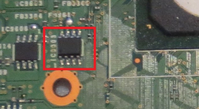

    #24069
    katode
    Salut Rocky
    je reviens sur le tv je n arrive pas a localiser l eeprom.
    merci
    #24070
    salut Katode
    IC3303
    apparemment c’est IC3303  (24T64)
