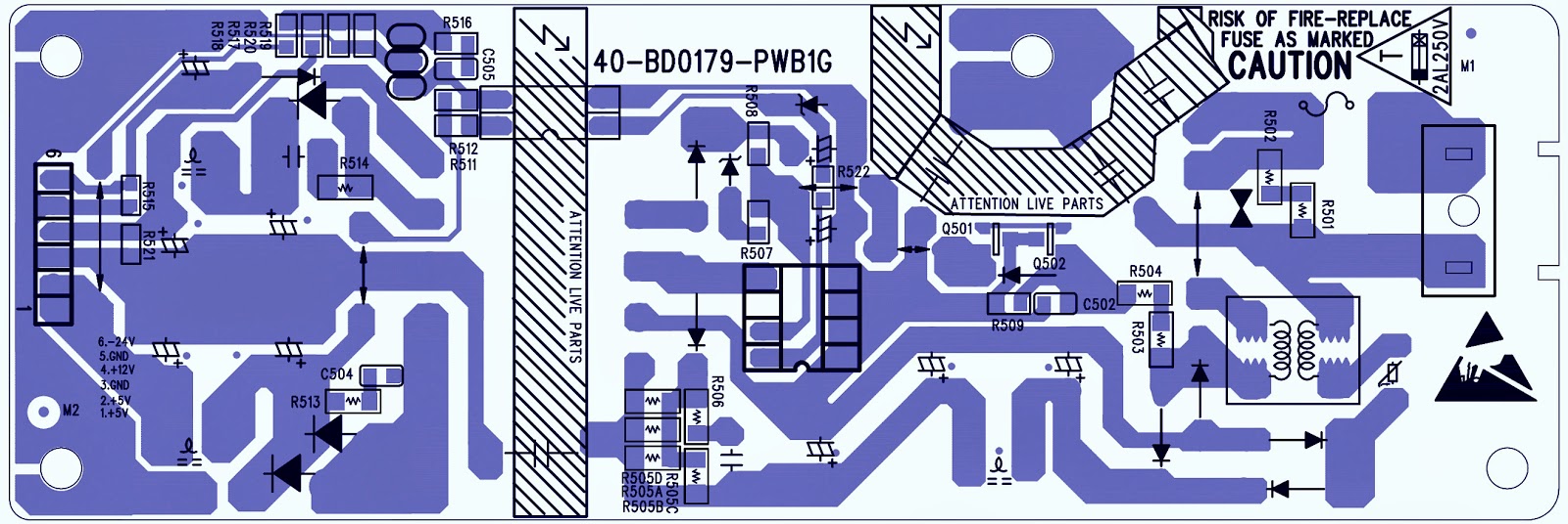

rockyMaître des clésSCHÉMA ALIM

SCHÉMA ALIM DVD25
