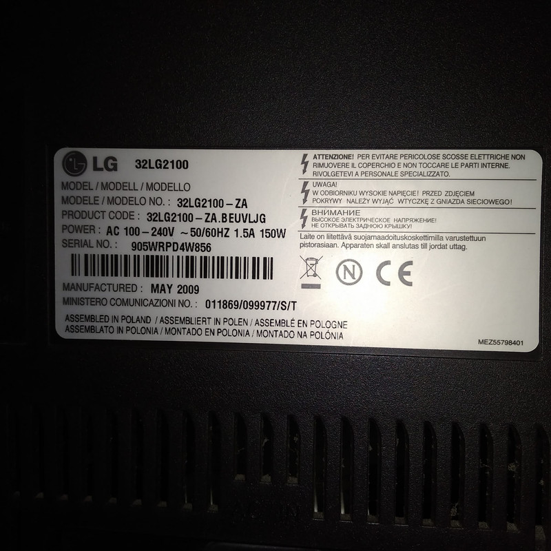

    Petit dépannage aujourd’hui d’un téléviseur LG 32LG2100 qui ne s’allume plus

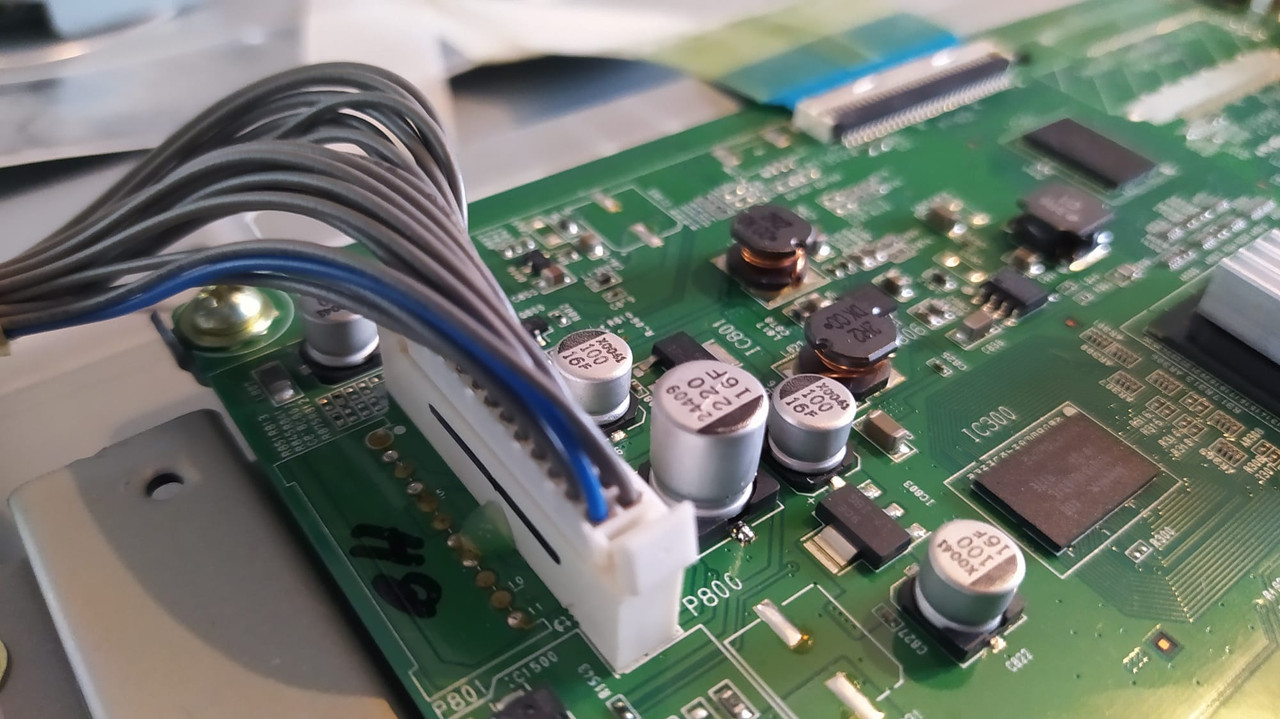

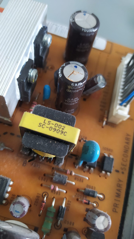

    Carte alim EAX55176301/12
    Carte vidéo LD91A

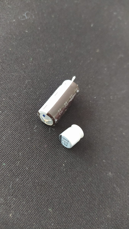

    Un rapide coup d’oeil à la carte alim et on s’aperçoit de suite qu’un condensateur est gonflé et fuit
    Un autre de 220µF 16V a l’air également douteux

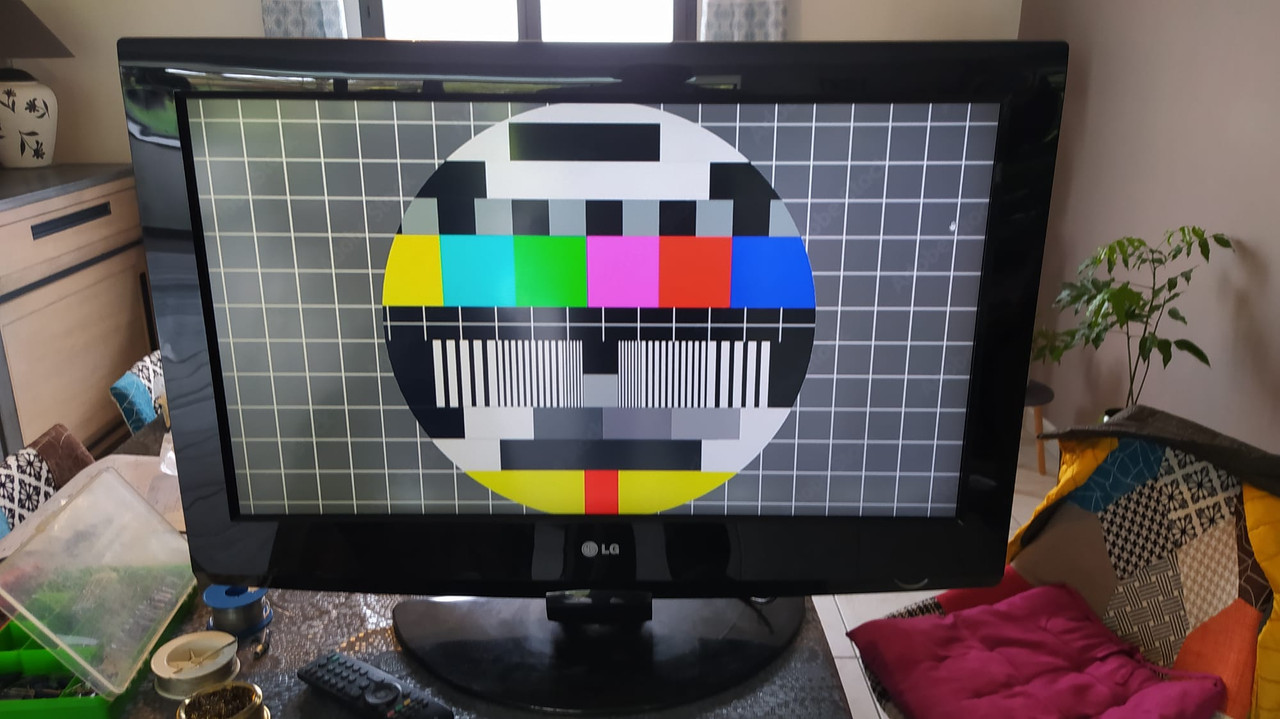

    Après remplacement des deux condensateurs
    Tout refonctionne parfaitement
