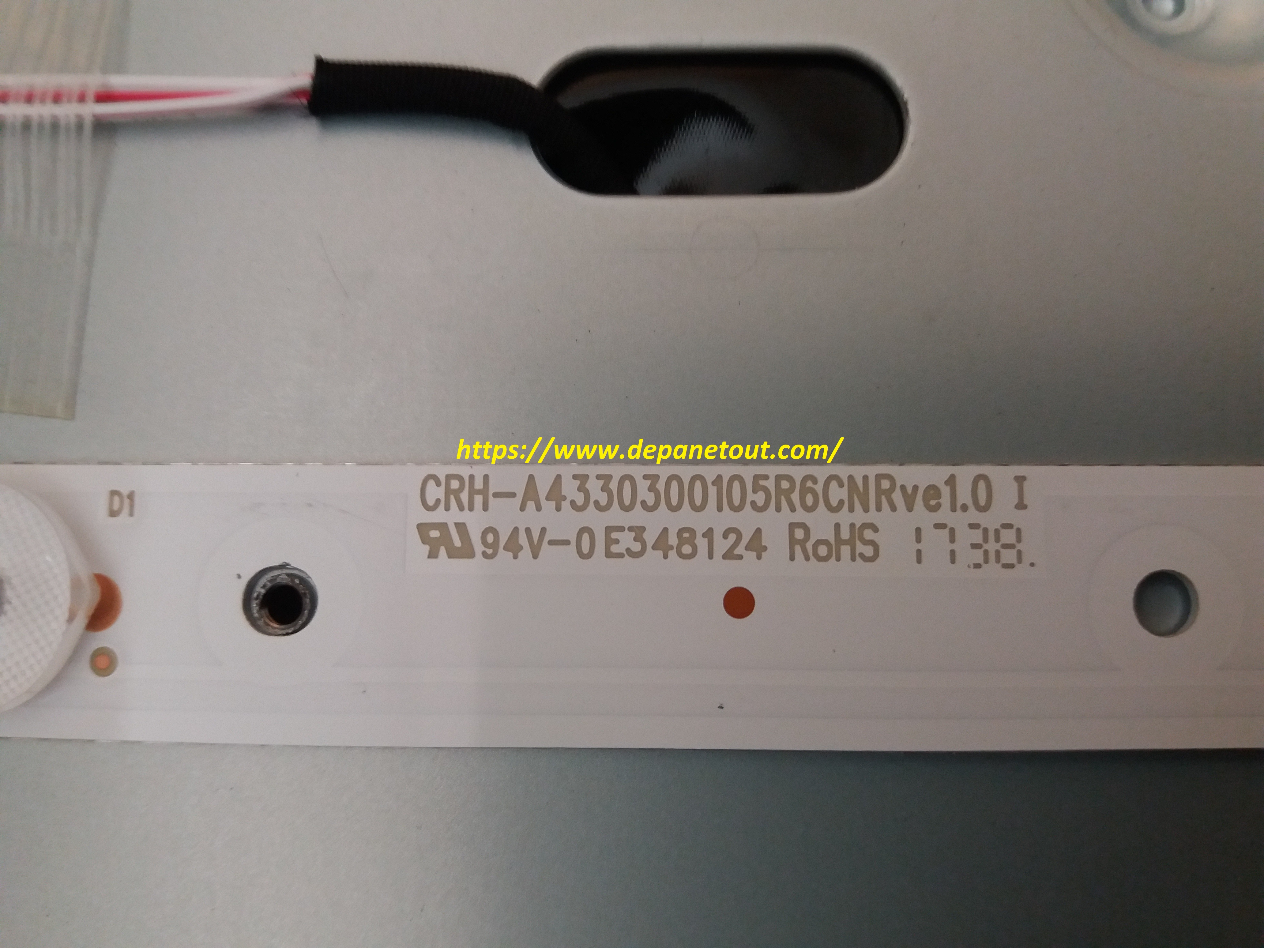

    sur ce tv a la MST le logo apparait une seconde, avec une lampe torche on vois en arriere plan le menu
    bandes led a remplacer (3 leds etait hs)
    8 bandes leds (4 leds a gauche et 5 leds a droite )
    CRH-A4330300104L6CNRev1.0
    CRH-A4330300105R6CNRev1.0
