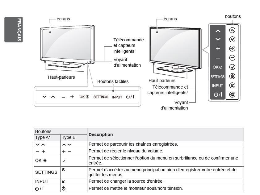

    Bon, j’ai déjà trouvé ce que tu dois avoir :
    Accès au menu général
    Il n(ya pas les sous-menus dans cette notice, mais, en allant sur ce qui est indiqué « Settings » tu les aura là !
    Il suffira de cliquer sur « Sources » (ou « Input ») pour voir ça
    #11596
    Anonyme
    Si il n(ya pas de cases à cocher et que tu ne peux changer que par le « Input » du menu Input, c’est qu’il faut trouver une panne de commutation sur la carte mère …

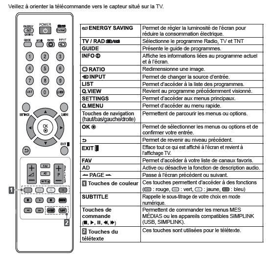

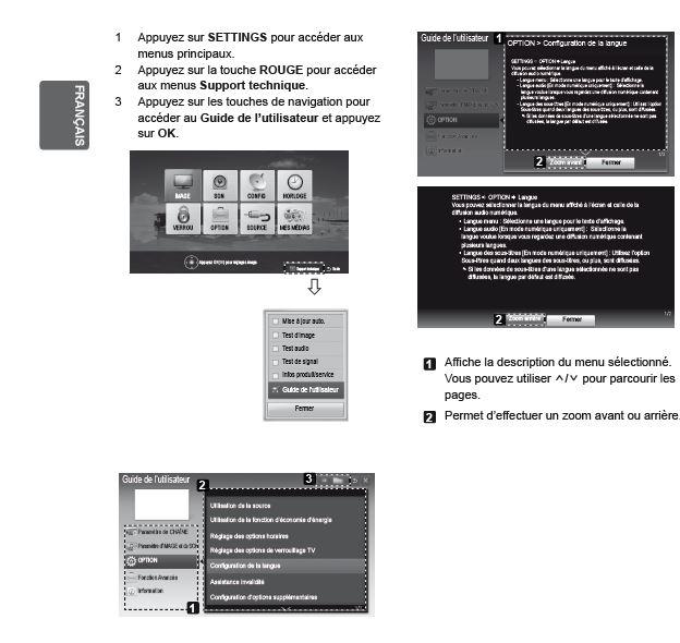

    #11598
    Anonyme
    La suite pour la télécommande et le reste … y a rien d’autre dans ce document …
    La télécommande
    La Télécommande
    Et comment naviguer au clavier (télécommande ou TV)
    Comment naviguer
    Bonne soirée de tests ! ! !
