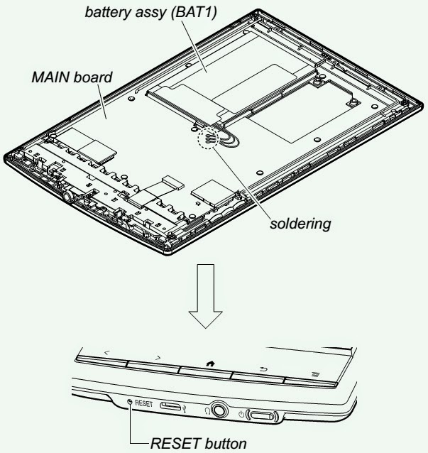

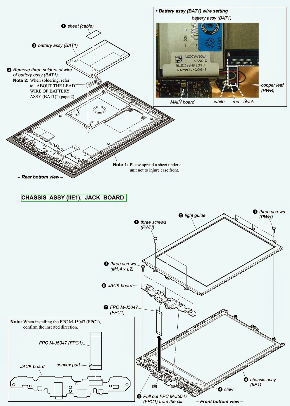

rockyMaître des clésA PROPOS DU FIL DE PLOMB DE BATTERIE ASSY (BAT1)
Confirmez l’opération après avoir appuyé sur le bouton du bas de l’unité principale à coup sûr lors de la soudure la ASSY BATTERIE (BAT1) à la carte principale.

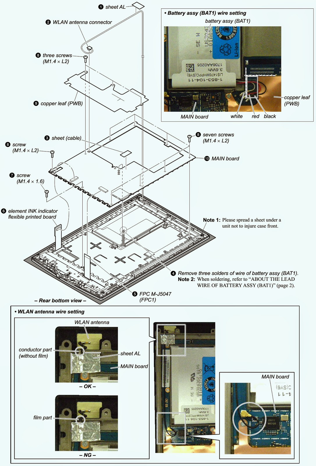

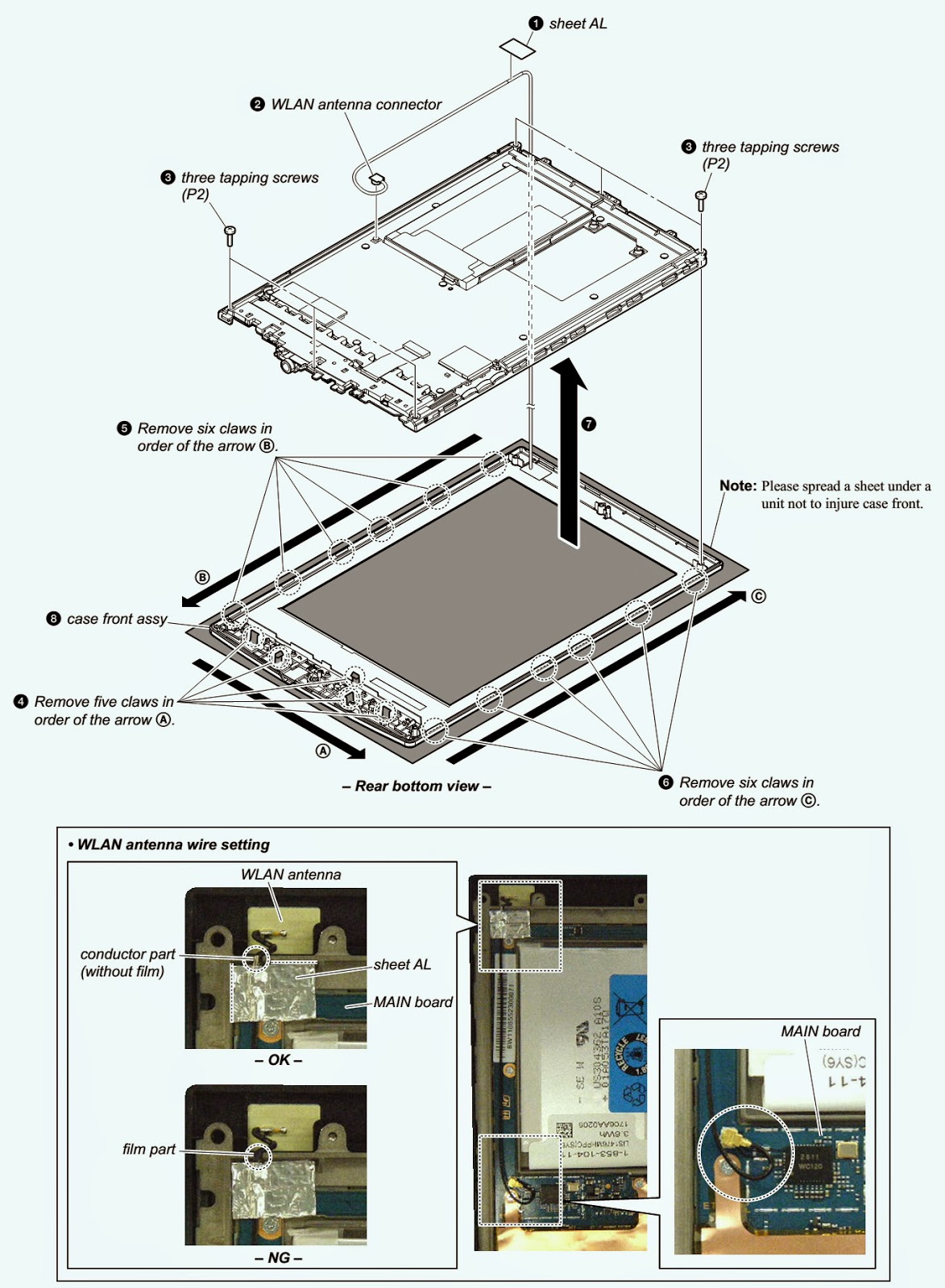

Demontage – boîtier arrière ASSY
CARTE PRINCIPALE
AFFAIRE AVANT ASSY

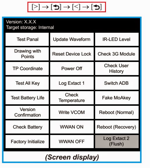

MODE TESTPRÉPARATION Du MODE TEST
Préparer la suivante avant d’exécuter le mode de test.
* PC
* Câble USB pour connexion PC (MICRO B)
* Fichier pour le mode testRemarque : Vérifiez que la méthode d’obtention du fichier pour mode de test pour chaque siège du service.
Procédure:
* Appuyez sur la touche [POWER] pour mettre l’appareil sous tension.
* Confirmer le menu HOME a été complètement affichée, et connecter l’appareil à un PC par le câble USB (MICRO B).
* Confirmer l’écran de connexion USB s’affiche, puis appuyez sur le « mode de transfert de données ».
* Confirmer le lecteur «READER» de cette unité est reconnue.
* Copiez le fichier pour le mode de test de PC directement sous le lecteur «READER» de cette unité.
* Retirer l’appareil et le câble USB (MICRO B) à partir du PC.
* Confirmer le menu HOME a été complètement affichée, et appuyez sur la touche dans l’ordre suivant.Après un certain temps, le menu du mode de test s’affiche, et l’appareil passe en mode de test.

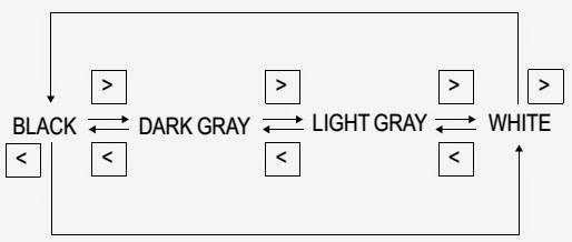

* Appuyez sur le « Panneau de test » dans le menu du mode de test.
* Le fichier image est affichée (fichiers d’image de la directement comme « / TESTMODE / images / »). Le format qui peut être traité est « . Bmp », « . Jpeg », « . Gif » et « . Png ». Les tous les fichiers d’image sont transformés en taille 600 x 800, et le traitement d’interpolation linéaire de pixel est fait.
* Appuyez sur les touches [<] / [>], les fichiers d’image sont modifiés.Remarque : S’il n’y a pas de fichiers images, l’écran change de couleur en niveaux de gris. Appuyez sur les touches [<] / [>] clés, les changements de couleur en niveaux de gris séquentiellement comme le montre la figure ci-dessous.
Méthode de publication:
Appuyez sur la touche [Retour] pour revenir au menu du mode de test.
Dessin avec Points: Ce mode n’est pas utilisé dans le service.
Coordonner TP: Ce mode n’est pas utilisé dans le service.
Testez Tous Key: Ce mode n’est pas utilisé dans le service.
Test de vie de la pile: Ce mode n’est pas utilisé dans le service.
confirmation de la version: Ce mode n’est pas utilisé dans le service.
Vérifiez la batterie: Ce mode n’est pas utilisé dans le service.
Usine d’initialisation
Cet appareil peut être retourné à l’état de l’expédition de l’usine.
Appuyez sur le « usine Initialiser » dans le menu du mode de test.Lorsque « Oui » est touché, la suppression de toutes les histoires et réinitialisation de tous les réglages sont exécutés, puis l’appareil se met hors tension.
