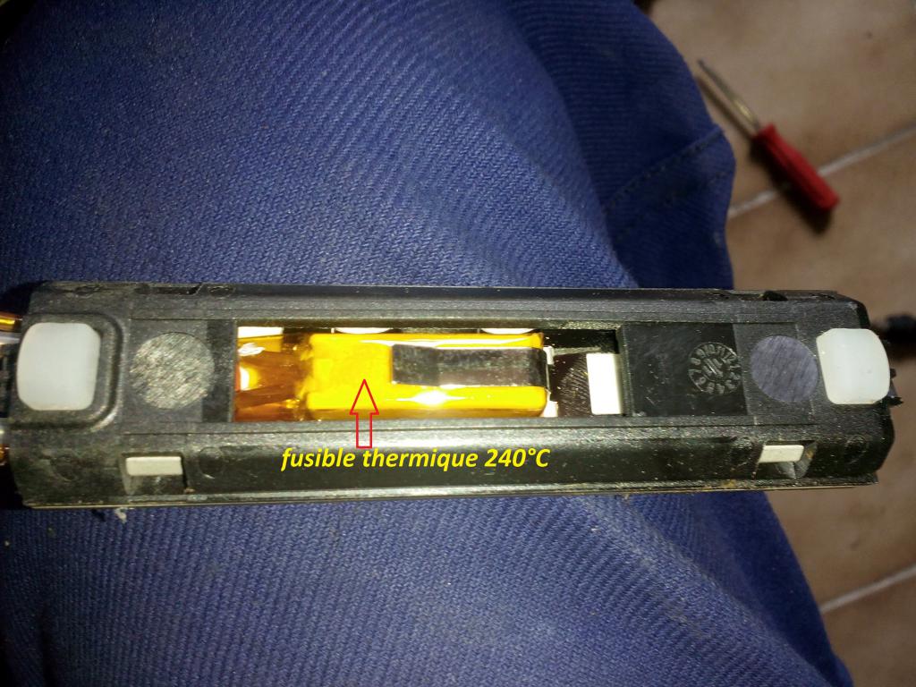

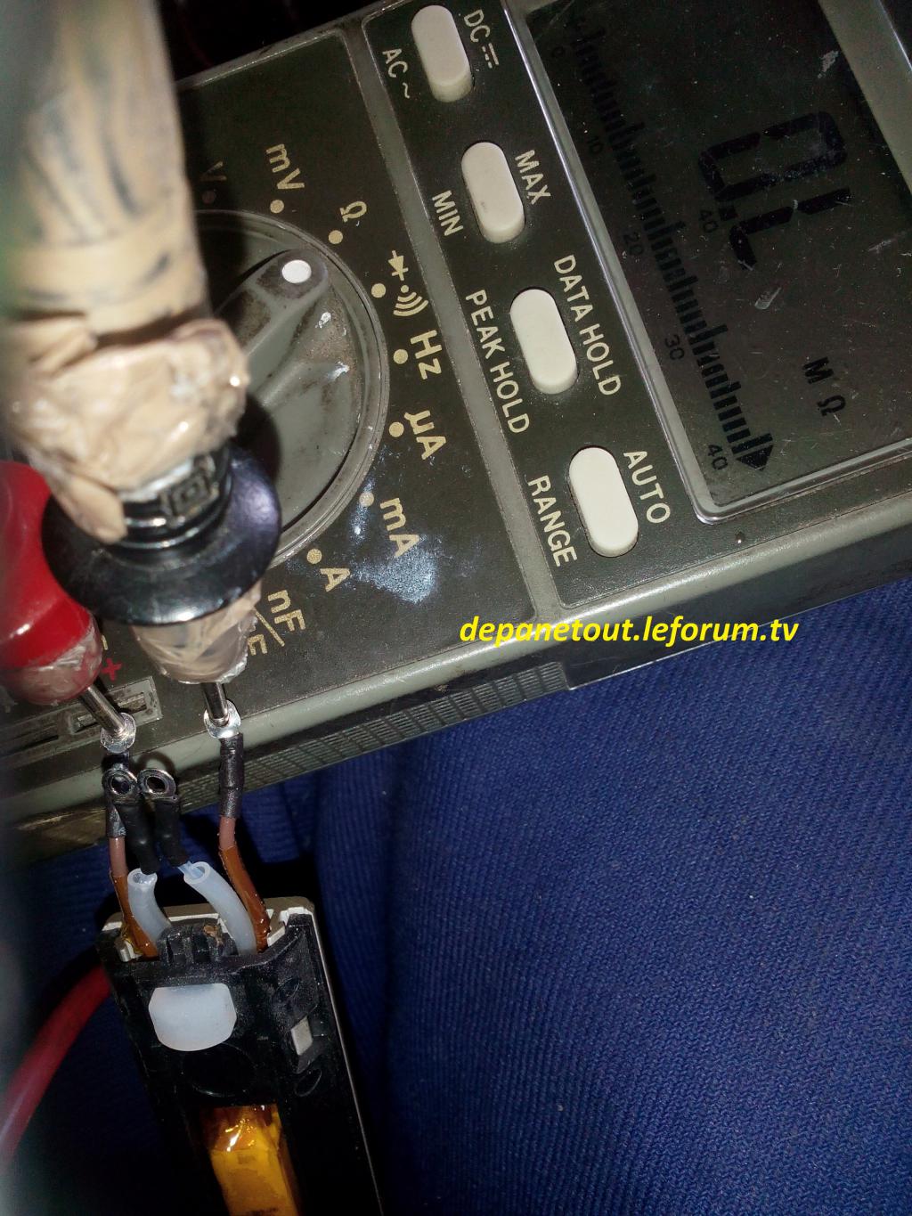

    ne chauffe pas
    ce fer ne s’allume plus
    resistance 51R coupé, autres panne le fusible thermique coupé,et R10 augmenter en valeur,CTN entre 6 et 10K
