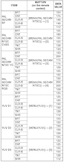

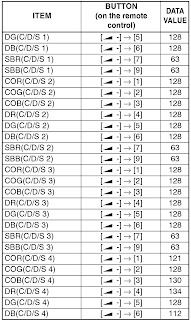

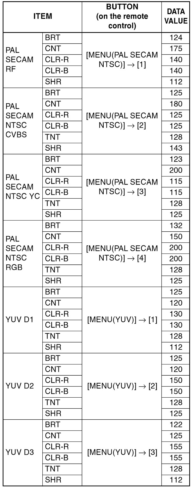

Réglages électriques
ajustements électriques sont nécessaires après le remplacement de composants de circuits et certaines pièces mécaniques. Il est important d’effectuer ces ajustements seulement après toutes les réparations et les remplacements ont été achevés. Aussi, ne tentez pas de ces ajustements à moins que l’équipement approprié est disponible.
pour rendre le contrôle SERVICE À DISTANCE
- Couper « A » partie de l’unité de commande à distance comme indiqué ci-jointe.
- Utilisez la télécommande de service.
- Allumez l’appareil.
- Appuyez sur le bouton de service sur la télécommande de service comme indiqué.
VERIFIER MODE PURITY- Entrez dans le mode de service.
- Chaque pression sur [7] sur la télécommande de service, l’affichage change comme suit.
- Entrez dans le mode de service; appuyez sur le bouton de service sur la télécommande de service.
- Pour annuler le mode de service, Appuyez sur la touche [POWER] sur la télécommande.
- Appuyez sur le bouton [i] sur la télécommande de service pour initialiser la télévision LCD.
- « Initialisée » apparaîtra dans le coin supérieur droit de l’écran. Couleur « initialisée » passe au vert du rouge lors de l’initialisation est terminée.

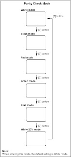

PURETÉ VÉRIFICATION
Ce mode défiler affiche en plein écran de rouge, vert, bleu, et blanc pour vérifier les pixels non actifs.- Entrez dans le mode de service.
- Chaque pression sur [7] sur la télécommande, l’affichage change comme suit:

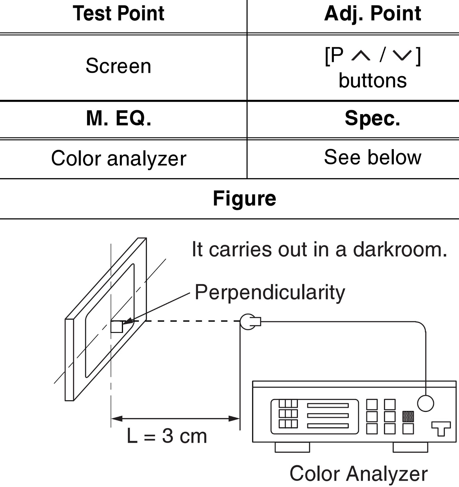

AJUSTEMENT FLICKER
Cet ajustement est nécessaire lors de la réparation T-CON ABC.- Utilisez l’appareil pendant plus de 20 minutes.
- Régler l’analyseur de couleur et apporter le récepteur optique au centre sur la surface du panneau LCD après l’étalonnage du point zéro, comme indiqué ci-dessous. [Note: Le récepteur optique doit être réglé perpendiculairement à la surface de l’écran LCD.]
- Press [ 2 ] sur le bouton de la télécommande.
- Appuyez sur [P ▲ ou ▼ ] de la télécommande pour que la valeur de couleur de l’analyseur devient minimum.

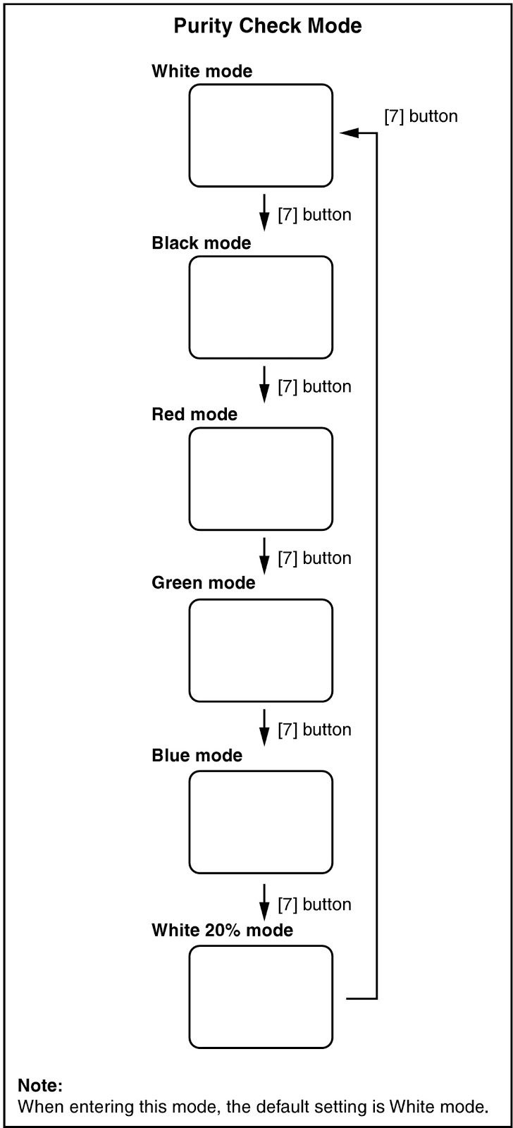

- Chaque pression sur [7] sur la télécommande de service, l’affichage change comme indiqué ci-dessus.

Objectif: Pour mélanger les couleurs rouges et bleues correctement pour un blanc pur. Symptôme CAUSE: blanc devient bleuâtre ou rougeâtre. 1. Utilisez l’appareil pendant plus de 60 minutes. 2. Entrez le Raster blanc du signal vidéo composite AV (70% = 70IRE, 40% = 40IRE).3. Entrez dans le mode service.
4. Appuyez sur [0] sur la télécommande pour afficher le menu «Balance des blancs».
Étape supplémentaire:
A1. Appuyez sur [2] sur la télécommande pour sélectionner le menu «Couleur Temp ».
A2. Appuyez sur la touche [GAUCHE] ou [RIGHT] pour sélectionner « Normal ».
5. Sélectionnez un mode couleur (« 3 R-GAIN », « 5 B-GAIN », « 6 R-OFFSET » ou « 8 B-OFFSET »).
6. Régler l’analyseur de couleur à la mode CHROMA et l’étalonnage du point zéro. Apportez le récepteur optique pointant au centre de l’écran LCD du panneau.
7. Dans chaque mode de couleur, appuyez sur [GAUCHE] ou [RIGHT] pour régler la température de couleur devient 12000 ° K (x = 0,272 / 0,278 y = ± 0,002).
8. Pour annuler ou pour quitter le réglage touche la balance des blancs, appuyez sur [BACK].
