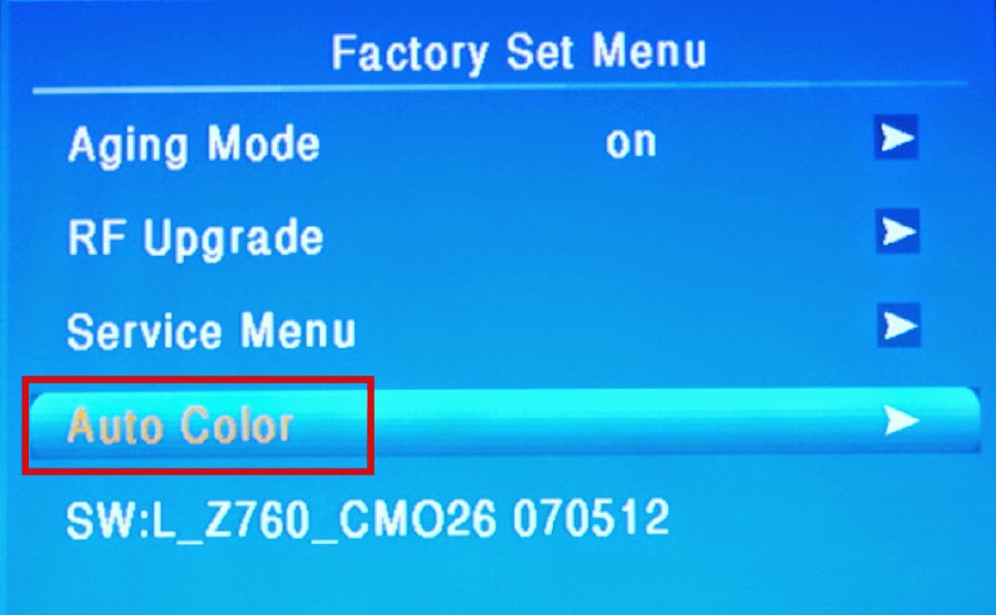

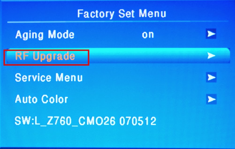

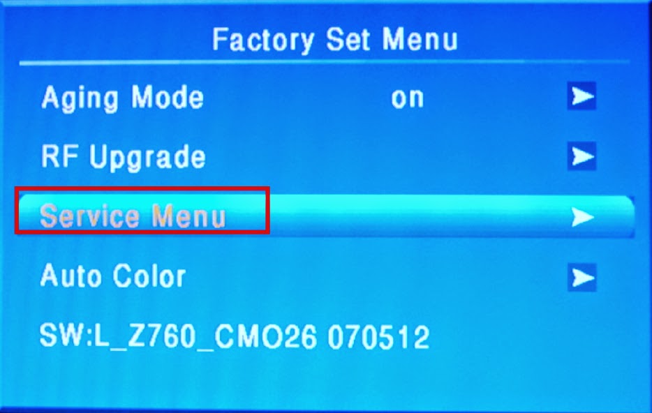

USINE MODE
Utilisation de la télécommande pour accéder au menu d’usine.
Appuyez sur Menu pour appeler le menu principal s’affichera à l’écran. Puis appuyez sur » 8 « , » 8 « , » 9 « , » 3 « , » OK « à son tour. Vous verrez l’écran affichant comme suit. Vous pouvez vérifier la version du logiciel, régler certains paramètres. Mais nous ne vous conseillons pas de modifier ces paramètres. En raison de la TV a déjà jugé dans l’état de l’optimalité. Si vous devez modifier ces paramètres, s’il vous plaît communiquer avec le centre de service local.
FACTORY MENU
MODE VIEILLISSEMENT EST POUR USINE RUN IN TEST
Mise à jour du RF est pour le débogage, et ne change rien couramment.
Menu Service est pour le débogage, et ne change rien couramment.
Couleur Auto est pour le débogage, et ne change rien couramment.
Remarque: les valeur sont donneés a titre d’exemple ne pas faire de meme.=============================================
