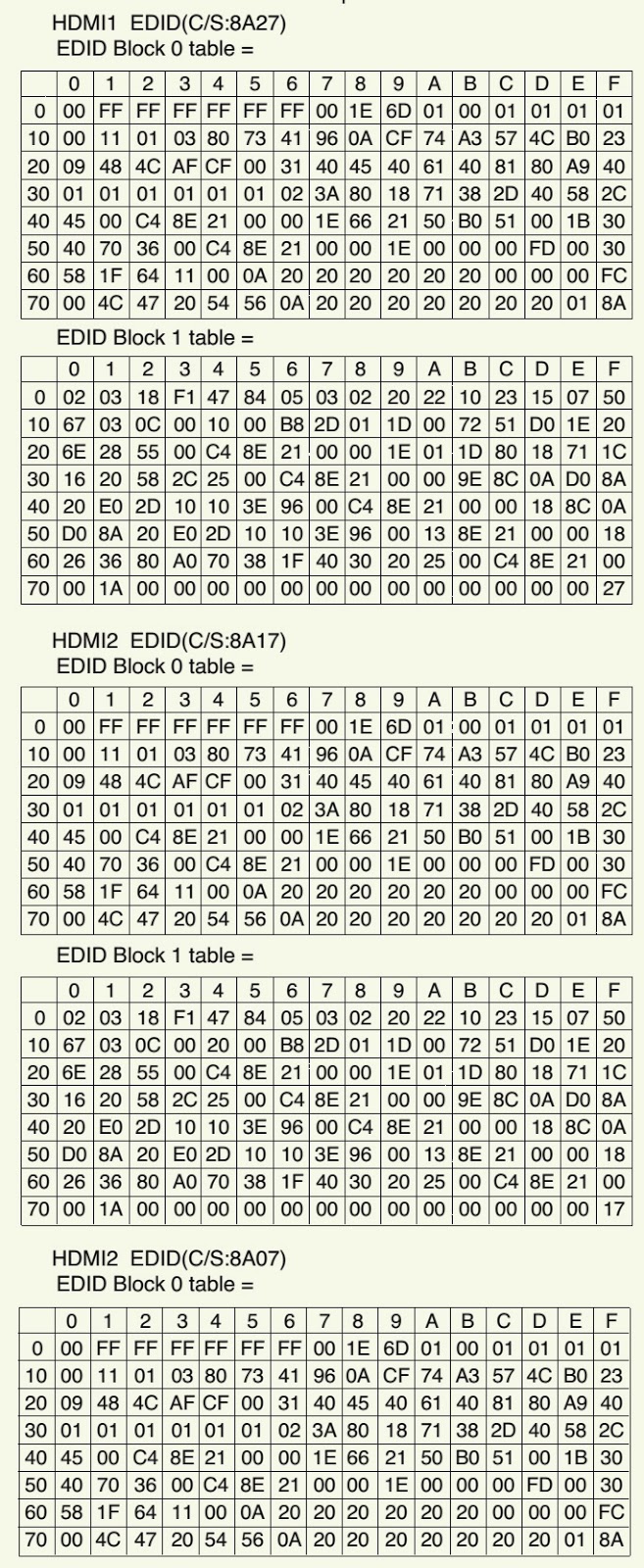

3) Affichage et Sound Check est exécuté par télécommande.TÉLÉCHARGER EDID
Réglage de panneau
a) vous devriez changer la taille du panneau en allant sur le mode usine, appuyez sur « Menu », « 1 », « 2 », « 4 », 7 » et des « 5 clefs » sur une télécommande.
b) Vous devez sélectionnez 32 « ou 37 », 42 « , 47 » panneau en mode Factory.
32LE5400-ZA: PANEL SELECT à « LC320EUH_SCAx »
32LE5700-ZC: PANEL SELECT à « LC320EUH_SCAx »
32LE5750-ZC: PANEL SELECT à « LC320EUH_SCAx »
37LE5400-ZA: PANEL SELECT à « LC370EUH_SCAx »
42LE5400-ZA: PANEL SELECT à « LC420EUH_SCAx »
42LE5700-ZC: PANEL SELECT à « LC420EUH_SCAx »
42LE5750-ZC: PANEL SELECT à « LC420EUH_SCAx »
47LE5400-ZA: PANEL SELECT à « LC470EUH_SCAx »
EDID Cadrea) Vous devez changer la taille du panneau en allant sur le mode usine, appuyez sur « Menu », « 1 », « 2 », « 4 », 7 » « touches sur un ordinateur distant. et » 5
b) Vous devez sélectionner » Menu de génie « en mode usine.
c) Entrez « EDID Télécharger » en poussant « OK ».
FRC TÉLÉCHARGERa) Vous devez changer la taille du panneau en allant sur le mode usine, appuyez sur « Menu », « 1 », « 2 », « 4 », 7 » « touches sur un ordinateur distant. et » 5

47LE5400-ZA: PANEL SELECT à « LC470EUH_SCAx »EDID Cadre
c) Entrez « EDID Télécharger » en poussant « OK ».FRC TÉLÉCHARGER
