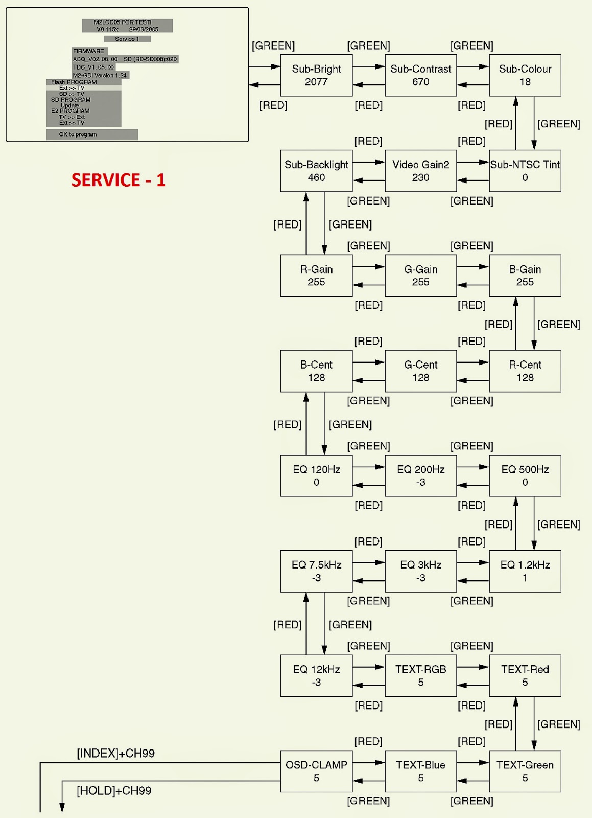

rockyMaître des clésmode service panasonic tx 28 EX4
1-volume Appuyez sur la touche – / v et pas painel devant appuyer simultanément sur les « INDEX » la touche MD.
2-Appuyez sur les touches rouge / vert desplazarce PAR options.
3-Appuyez sur les touches jaune / bleu pour modifier les options.
4-Appuyez sur la touche « STR » après chaque réglage pour stocker les valeurs sélectionnées.
5 – Pour quitter le mode de service, appuyez sur la touche « N »======================================

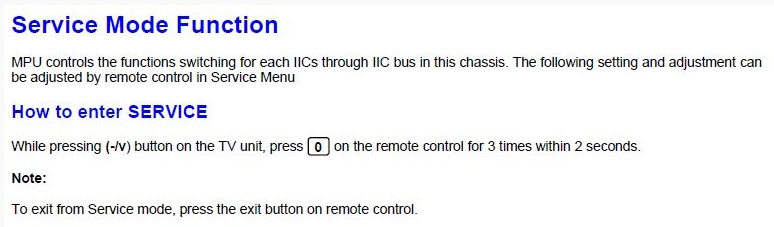

MODE SERVICE
Comment entrer en mode service
Tout en appuyant sur [VOLUME (-)] touche du TV, appuyez sur [INFO] de la télécommande à trois reprises dans les 2 secondes.
Raccourci clavier
touche [1] … Principaux éléments de sélection vers l’avant
[2] bouton … Principaux éléments de sélection dans le sens inverse
touche [3] … Points de sous sélection en sens avant
touche [4] … Sous items Sélection en direction inverse
bouton [VOL] … Valeur de sous-éléments changement de direction vers l’avant (+), dans le sens inverse (-)
Comment sortir
Coupez la tension avec la touche [POWER] sur le tv ou sur la touche [POWER] sur la télécommande.

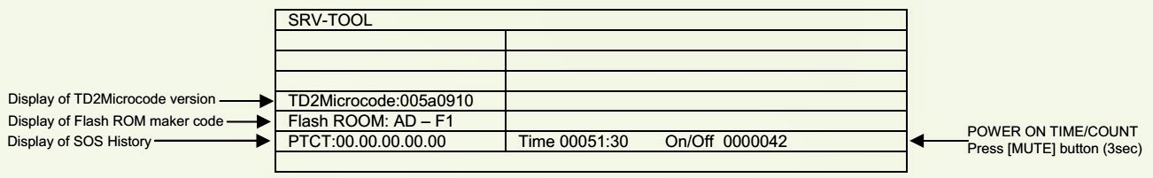

SRV-OUTIL
Comment accéder à
une. Sélectionnez [SRV-TOOL] en mode service.
2. Appuyez sur le bouton [OK] sur la télécommande.
Affichage de SOS Histoire
SOS Histoire (Nombre de LED clignotante) indicatif.
De gauche; Dernière SOS, avant-dernier, trois survenue avant, 2ème survenue après l’expédition, 1ère occurrence après l’expédition.
Cette indication sauf 2ème et 1ère occurrence après l’expédition sera effacé par [auto-contrôle indicatif et forcé à l’usine
paramètre usine].
POWER ON TIME / COUNT
Remarque: Pour afficher l’heure MENU / COUNT, la position en surbrillance, puis appuyez sur MUTE pour 3sec.
Durée: puissance cumulée à temps, a indiqué heure: minute par décimal
comte: Nombre de SUR fois par virgule
Remarque: Cette indication ne sera pas être effacé par des auto-contrôles ou toute autre commande.

OUTIL MODE SERVICE1. Sélectionnez [SRV-TOOL] en mode Service.
SOS HISTOIRE AFFICHAGEHistoire SOS (numéro de clignotant LED) indicatif. De gauche; Dernière SOS, avant-dernier, trois survenue avant, 2ème survenue après l’expédition, première apparition après l’expédition.
Cette indication, sauf 2ème et 1ère occurrence après l’expédition sera effacé par [indication Auto-contrôle et forcé de réglage de l’expédition de l’usine].
POWER ON TIME / COUNTRemarque: Pour afficher l’heure MENU / COUNT, la position en surbrillance, puis appuyez sur MUTE pendant 3 sec.
Remarque: Cette indication ne sera pas effacé par des auto-contrôles ou toute autre commande.EXIT SERVICE MODE OUTIL1. Débranchez le cordon d’alimentation de la prise murale

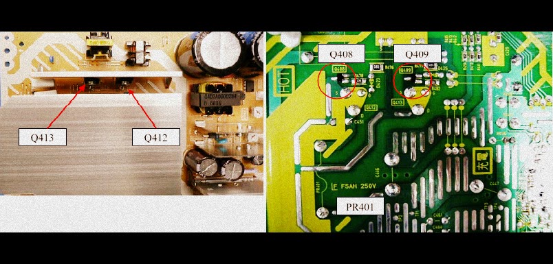

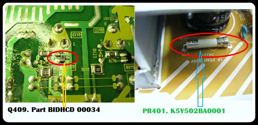

DEFAUTS à 46 « téléviseurs à écran plasma
* L’unité se arrête et la LED d’alimentation clignote 10 fois.> Court-Q409 et PR401 ouverte. Remplacer Q409 et PR401

* Manquant sortie 395Vdc en raison de court-circuit et Q412 Q413 et PR401 ouverte.> Remplacer Q412, Q413, PR401 et vérifiez / Q408 et Q409 remplacera. Remarque: Vérifiez toujours l’état de Q408 et Q409, dans certains cas, pourraient être court-circuités.
Q412 et Q413: B1DEGQ000070
Q408 et Q409: B1DHCD000034==========================================================

MODE DE SERVICEMPU contrôle les fonctions de commutation pour chaque CII par le bus IIC dans ce châssis. Le réglage et l’ajustement suivant peuvent être ajustés par télécommande en mode service.
Comment entrer en service 1
1. Dans le menu principal, allez à choisir le menu son, réglez BASS pour MAXIMUM , et mettre TREBLE à MINIMUM .
2. Appuyez simultanément sur INDEX bouton de la télécommande et BAS bouton sur le téléviseur .Comment entrer en service 2
1. Entrez dans le mode SERVICE 1.
2. Réglez le canal de CH 99.3. Appuyez sur le bouton HOLD sur la télécommande.
Pour quitter le mode service , appuyez sur N ou puissance bouton de la télécommande.
* Réglez la basse à la position maximale, réglez les aigus à la position minimum puis continuez à appuyer sur la touche INDEX de la télécommande et appuyez sur le bouton vers le bas (- / v) sur le téléviseur, ce sera de placer le téléviseur dans le mode de service 1 .
Touche Commande
* Appuyez sur les touches / vert rouge à l’étape haut / bas dans les fonctions.
* Appuyez sur les boutons jaune / bleu pour modifier les valeurs de la fonction, de modifier Blanc Raster utilisent + /-boutons
* Appuyez sur le bouton OK après chaque ajustement a été fait pour stocker les valeurs requises.
* Pour quitter le mode de service, appuyez sur le » N « bouton.Self Check

- Maintenez la touche {VOL -} enfoncée sur le téléviseur.
- Appuyez 3 fois sur la touche {RECALL} ou {INFO} de la télécommande.
- Le menu de service sera affiché.
- Utilisez {1} {2} sur la télécommande pour parcourir les éléments du menu principal.
- Utilisez {3} {4} sur la télécommande pour parcourir les éléments de sous-menu.
- Utilisez {VOL +} {VOL -} sur la télécommande pour modifier la valeur de l’élément.
- Eteignez pour quitter le mode service et sauvegarder.
