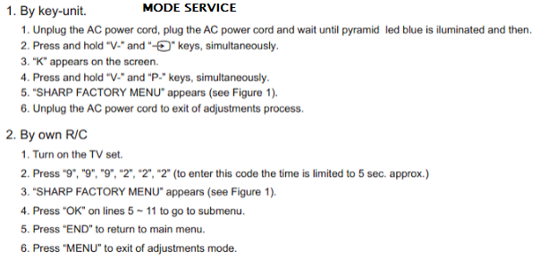

Mode de service:
1 – Débranchez le cordon d’alimentation du téléviseur pour forcer la mise hors tension.
2 – Tout en maintenant la touche VOL () et des touches d’entrée sur le plateau à la fois, branchez le cordon d’alimentation pour allumer le
Set. La lettre K s’affiche sur l’écran. (Mode usine)
3 – Ensuite, maintenez enfoncée la touche VOL () et P (V) touches sur l’ensemble à la fois. Plusieurs lignes de caractères apparaissant oranges
sur l’écran indiquent que le jeu est maintenant en mode de processus d’ajustement. Si vous ne parvenez pas à entrer dans le processus d’ajustement
Mode (l’afficheur est la même que la mise en marche normale), réessayer la procédure.
4 – Pour quitter le mode de processus d’ajustement après l’ajustement se fait, débranchez le cordon d’alimentation à la force hors du
pouvoir. (Lorsque l’appareil est éteint par la télécommande, débranchez également le cordon d’alimentation de la et attendez 10
secondes avant de le rebrancher.)
5 – Pour supprimer le mode K, il suffit de répéter les étapes 1 et 2 Cette fois, la lettre K disparaît de l’écran.===============================

. 1- Débranchez le cordon d’alimentation du téléviseur pour forcer la mise hors tension
2- Tout en maintenant enfoncée la touche « VOL (-) » et les touches « INPUT » sur l’ensemble à la fois, de brancher l’alimentation AC cordon pour allumer l’appareil. La lettre K apparaît sur l’écran: « K » guide de couleur:
3- Ensuite, maintenez la touche « VOL (-) » et « P (-) » touches sur l’ensemble à la fois. Plusieurs lignes de caractères oranges apparaissent ING écran indiquent que le jeu est maintenant en mode de processus d’ajustement. Si vous ne parvenez pas à entrer dans le mode de processus d’ajustement (l’écran est le même que le démarrage normal), recommencez la procédure.
4- Pour quitter le mode de processus d’ajustement après l’ajustement est terminé, débranchez le cordon d’alimentation à la force hors du
pouvoir. (Lorsque l’appareil est éteint avec la télécommande, une fois de débrancher le cordon d’alimentation et rebranchez-le. Dans ce cas, attendez 10 secondes ou plus avant de le brancher.)===============================================

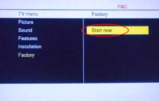

Méthode de réinitialisation matérielle résolue
Méthode de réinitialisation Sharp LED TV
Code maître Essayez ce code dans Situation difficile devrait fonctionner correctement.- Lorsque l’écran LCD est allumé, débranchez le câble d’alimentation.
- Ensuite, maintenez les touches {INPUT ou Video TV} et {VOL -} de la carte TV Key, branchez le câble d’alimentation dans la prise.
- À la mise sous tension, un « k » apparaît entre parenthèses.
- Maintenant à nouveau sur le clavier du téléviseur, maintenez {VOL -} & {CH -} enfoncé et relâchez.
- Le menu Service s’affiche. Réinitialisez l’option permettant de réinitialiser votre téléviseur LCD LED.
