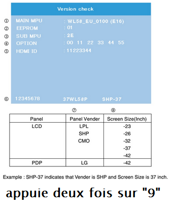

Fonction d’auto diagnostic
« 9 » bouton de la télécommande pendant l’affichage du menu de réglage dans le mode de service 1. Appuyez sur. Le diagnostic va commencer à vérifier si l’interface entre les circuits intégrés est exécuté correctement.
Version Mode de vérification
1. Appuyez sur le bouton « 9 » à deux reprises sur la télécommande pendant l’affichage du menu de réglage dans le mode service. La version de la principale MPU va commencer à vérifier.

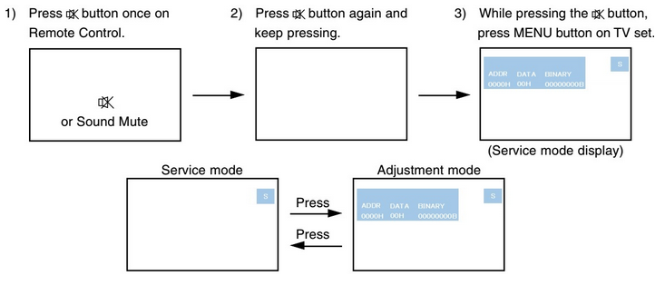

TOSHIBA 37WL58P
MODE SERVICE
Appuyez sur le bouton « Mute » une fois sur la telecommande.
Appuyez sur le bouton «Mute» à nouveau et rester appuyer.
Tout en appuyant sur le bouton «Mute», appuyez sur le bouton MENU sur le téléviseur.
L’écran du mode service sera affiché.SORTIE DU MODE SERVICE

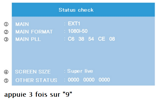

Appuyer sur la Touche POWER pour éteindre la TV .AUTO DIAGNOSTIC
1) Appuyez sur « 9 » bouton sur la télécommande pendant l’ affichage du menu de réglage dans le mode de service. Le diagnostic va commencer à vérifier si l’ interface entre les circuits intégrés est exécutée correctement.
2) Pendant le diagnostic, les affichages suivants sont affichés.
3) lors de l’appuie sur le bouton 9 deux fois la version ,si appuie trois fois le status de la verification
