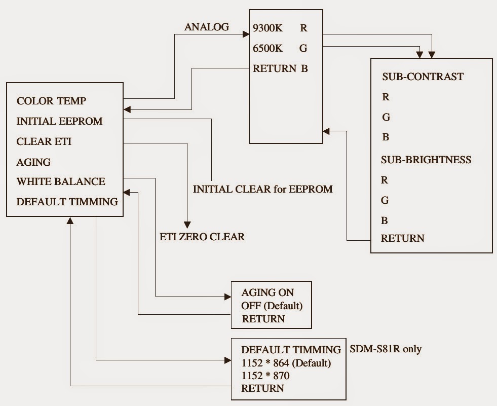

MODE SERVICE
* Sur la touche de mode stand-by, appuyez sur « Power » tous en appuyant sur la touche « DN » . Le moniteur passe en mode de service.
* Appuyez sur la touche « MENU ».
* Une fois appuyer sur la touche et sélectionnez la marque » S « sur la deuxième page.
touche * Appuyez sur « OK » pour accéder à «maintenir» (menu de service).
* Sélectionnez un de fonctionnalités.
* Appuyez sur » Menu « pour quitter le mode de service.
* Mettez hors tension puis de nouveau, le moniteur passe en mode normal. Si vous souhaitez régler le moniteur en mode de service, répétez la procédure ci-dessus.
Remarque: Si le panneau TFT ou une carte est remplacée, veillez à effectuer à nouveau le réglage W / B. Avant l’ajustement W / B, le vieillissement aucun signal est nécessaire pour 30 minutes ou plus.
Toutes mode Rappel: Sur le mode stand-by, appuyez sur la touche d’alimentation tout en appuyant sur la touche « OK ». Efface la mémoire de l’utilisateur, remet le rétro-éclairage, contraste, luminosité, PHASE, PITCH, centre, couleur, AJUSTEMENT DE L’UTILISATEUR COULEUR GAMMA, position du menu, POWERSAVE, LANGUE, MENU VERROU aux valeurs par défaut. efface également le vieillissementMode. Après l’exécution de cette commande, assurez-vous de mettre cordon d’alimentation sur et pour définir les valeurs par défaut. (Rafraîchissant est nécessaire.) Mode vieillissement touche du mode stand-by, appuyez sur « Power » tout en appuyant sur »UP »:. Le moniteur passe en mode vieillissement absence de signal. Pour annuler le réglage du mode de vieillissement, éteindre le peu de vieillissement en mode service ou exécuter tous les mode Rappel. Effacer ETI : Sur le mode stand-by, appuyez sur » Puissance touche « tout en appuyant sur« Luminosité contrôle clé « . Les données d’information de contrôle pendant EDID sont copiées dans le micro-ordinateur et efface ETI à zéro.

> Sélectionner et exécuter « BALANCE DES BLANCS » commande dans le menu de service.
> Changez le signal à la 35IRE tout gris, sélectionnez « COLORTEMP 9300K ». (Le niveau de sortie du signal doit être 0.245V à 75 ohms fin.)
> Mettre les données SUB CONTRASTE R / G / B dans « BALANCE DES BLANCS » étalonnage en baisse de 25 degrés de façon uniforme.
