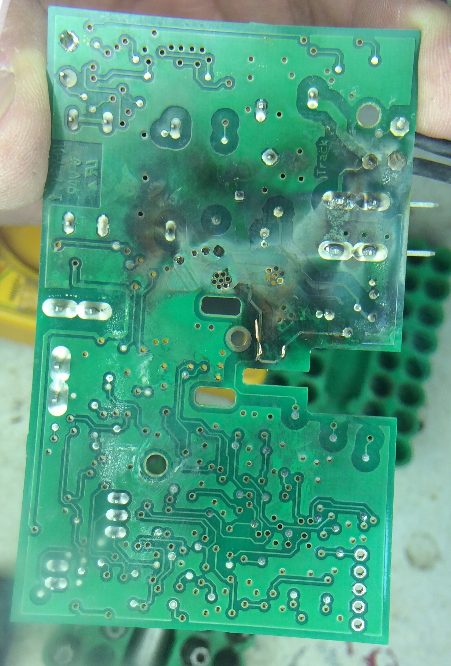

    Machine à café nespresso Krups XN250 ne s’allume plus suite à disjonction.

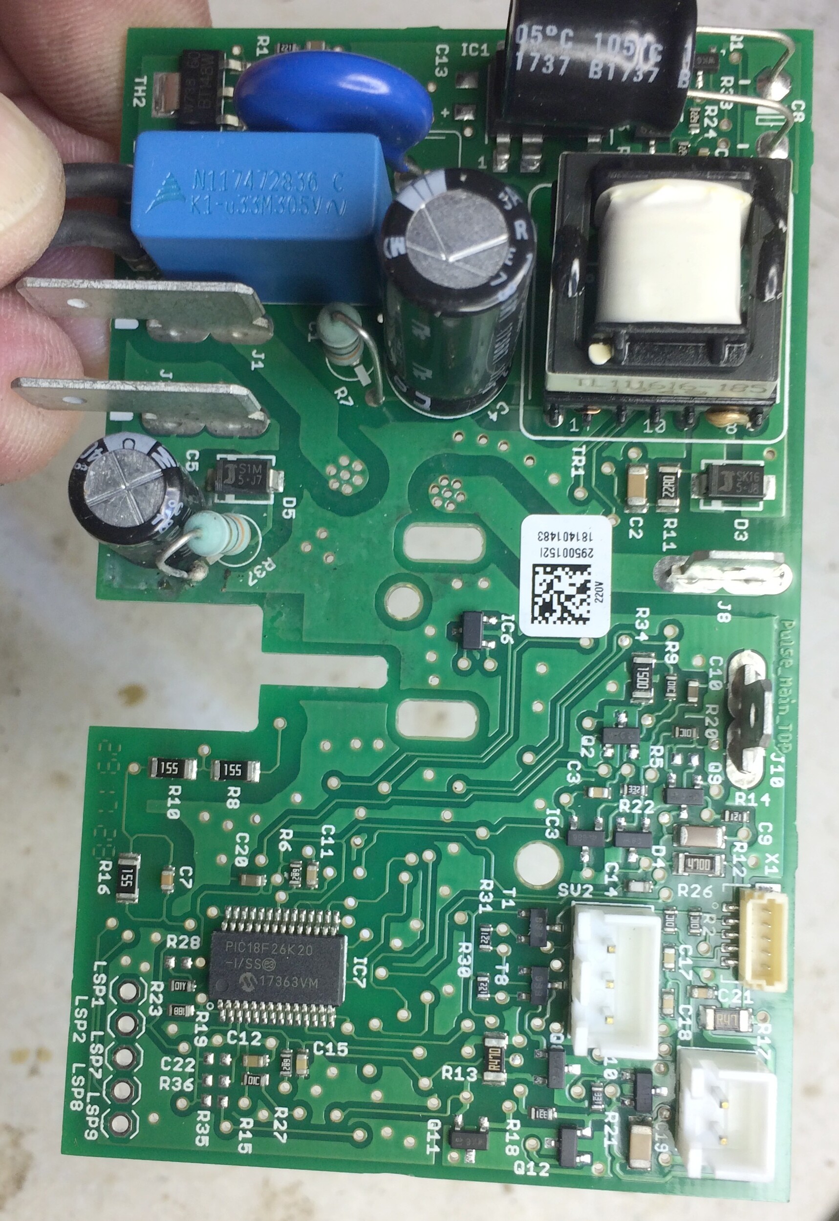

    La carte électronique est apparemment intacte côté face :
    Mais c’est Waterloo côté pile  !
    Il ya dû y avoir un court circuit franc (eau ?) et les pistes ont fait office de fusible…
    Ca vous parait possible de tenter une réparation ou changer la carte en SAV ?
    Cordialement

    il faut d’abord nettoyer tous ce qui est noirci avec une brosse a dent (usagé) et de l’acétone
    il y a une piste a refaire ,et des soudures a refaire coté cuivre
    il faudrait verifié IC1 et voir les resistance R7, R37,D5 il y a un bout de piste a refaire entre le condo et R37
    le mieux est de retiré les composant et tous nettoyer pour verifié la piste

    La piste coupée va de R37 à la partie flechée en rouge où tous les ponts interfaces semblent aussi rongés …
    Le IC1 est un TNY276GN Mais je ne sais pas le tester…
    Les résistances ont l’air OK : c’est la piste qui a fait fusible !

    pour le TNY  ,calibre sur bipper voir si pas de c/c ,nettoie bien avec l’acétone ,les resistance il faut les contrôlé au multimètre, et diode
    les Deux fils noir ,et les deux connecteur a coté ils sont branché sur quoi?
    voir aussi connecteur J8

    Les deux fils vont vers la résistance chaudière et les connecteurs sur le secteur.
    C’est déjà nettoyé à l’acétone …Ca a vraiment flashé dur.
    Je teste les composants.
    Bonne soirée

    refait les pistes en soudant un fil,je pense que le problème est la chaudiere en c/c
    quand tu aura mis tous d’aplomb ,sur les deux fils noir branche une ampoule 230V/60W a la place de la resistance je pense quelle doit etre en c/c
    voir aussi cette zone il manque un bout

    Je vais essayer ça pour les pistes. La chaudière, je l’ai testée à l’ohmètre : environ 200 ohms.
    Que veulent dire tes petits cercles rouges en bas de la photo ?

    Oui, je vois. Je pense à un artefact sur la photo. La r37 fait bien 33 ohms comme indiqué
    #15861
    je pense qu’il y a une piste qui est coupé de bout en bout ,dans mon premier message je te l’ai signalé, il faut retiré R37 et le condo pour mieux voir

    Bon alors tu as raison, c’est pas net sous le condo :
    Par ailleurs j’ai été trop vite . C’est la pompe qui est reliée au deux fils noirs (200 ohms). La chaudière est alimentée via les deux connecteurs perpendiculaires. Le secteur arrive bien sur les deux connecteurs parallèles.
