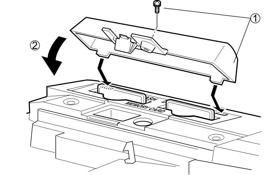

    MEMORY CARD INSTALLATION
    Avant l’installation, assurez-vous qu’il n’ya pas de fichier de document (s) stocké dans la mémoire. Vous pouvez confirmer en imprimant une liste de fichiers (voir page 139 du Guide de l’utilisateur). Lorsque la carte mémoire est installée, la machine va initialiser la mémoire de documents, tous les contenus stockés dans le document de mémoire à ce moment-là seront perdus.
    • Mettez l’interrupteur d’alimentation à la position (OFF) situé à l’arrière de la machine « O ».
    • Ouvrez la porte de l’ADF.
    • Retirer une vis.
    • Retirez le couvercle de la carte mémoire.
    • Je nsert la carte (s) mémoire délicatement dans la fente de la carte avec le logo Panasonic face à l’arrière.
    Attention : Installation de la carte (s) de mémoire dans le mauvais sens peut endommager les broches de connexion à l’intérieur de la machine.
    • Remettez le couvercle de la carte mémoire et la vis pour fixer le capot.
    Fermez la porte de l’ADF.
    • Mettez l’interrupteur d’alimentation à la position (ON) « I ». Imprimez la liste des paramètres du télécopieur (voir page 180 du Guide de l’utilisateur) et confirmer que la taille de la mémoire sur le paramètre fax N ° 099.
    Une. Le document (s) stockée dans la mémoire sera perdu si la carte mémoire est retirée.
    2. La taille de la mémoire sur le paramètre fax N ° 099 est affiché uniquement pour la carte mémoire flash.

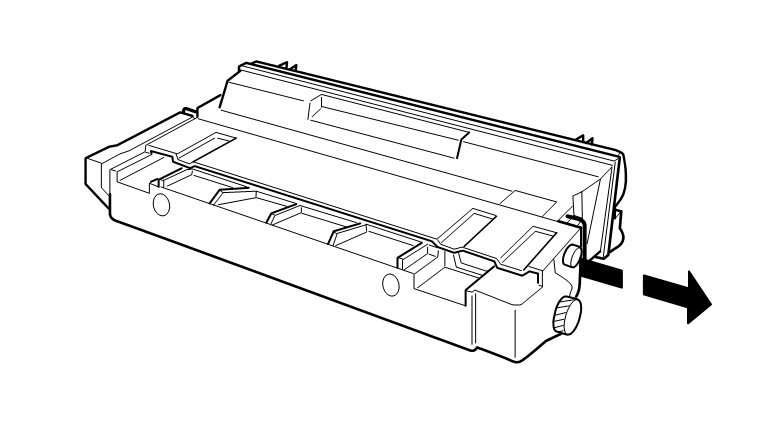

    CARTOUCHE INSTALLATION
    • Déballez la cartouche de toner et le rock d’avant en arrière comme le montre par 5 ou 6 fois pour égaliser le toner à l’intérieur.
    • Retirer le film protecteur. Remarque: Tirez doucement sur le joint et en ligne droite.

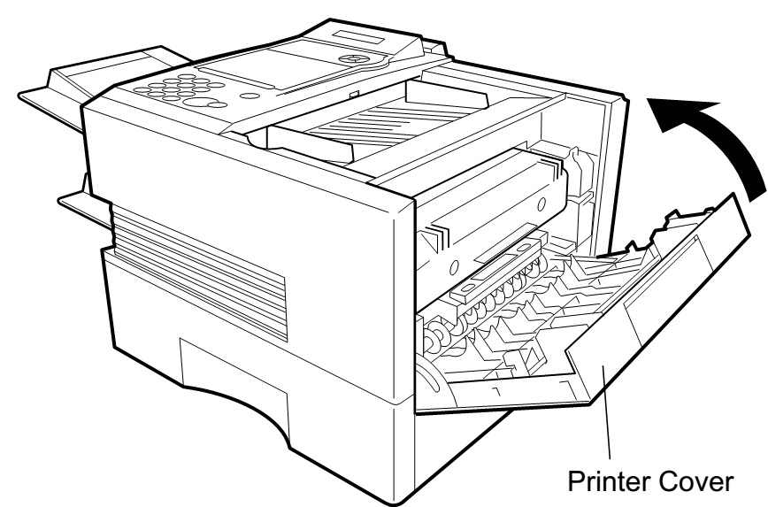

    • Appuyer sur le bouton de déverrouillage pour ouvrir le capot de l’imprimante.
    • Alignez la flèche et la projection des deux côtés comme indiqué et insérer la cartouche de toner dans l’appareil.
    • Fermez le capot de l’imprimante fermement.
    Si vous remplacez la cartouche de toner, il est recommandé de nettoyer le rouleau de l’imprimante pour maintenir une bonne qualité d’impression. Pour nettoyer le rouleau de l’imprimante, suivez la procédure sur le Guide de l’utilisateur.
