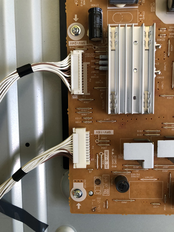

    quelle tension a tu sur les connecteur P2 et P4 et verifie le 24V, 16V, 5.3V avant et apres qu’il qu’il clignote
    mais il y a de forte chance que le probleme viens de la carte mere

    Bonjour Rocky et un grand merci pour ton aide en espérant pouvoir la réparer.
    tension aux connecteurs P2 et P4
    24volt = avant 0 volt  après 24 volt puis revient à 0
    16 volt = avant 0 volt après 16 volt puis revient à 0
    5,3 volt = avant 5,3 volt après 5,3 volt
