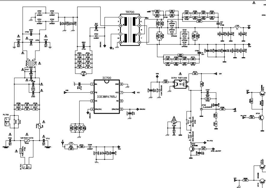

Le fusible est OK. Je ne sais pas trop où mesurer des tensions sur la carte (schema ci joint)Pouvez vous me donner quelques pistes ?
Cordialement
23 septembre 2023 à 9 h 28 min #16710
tu a toutes les tensions de marqué sur le schéma 5V, 12V ,24V,a mesuré sur les diodes D712 D713 ,708,709,710, reprends les soudures sur le gros transfo et les diodes

23 septembre 2023 à 11 h 58 min #16722
maveParticipantAlors, pas de tensions sur les diodes. J’ai refait les soudures transfo et diodes.
Je ne vois pas non plus arriver le courant sur le transfo (mais j’ai du mal à comprendre le schéma de l’alim : où il y a de l’alternatif et du continu. En particulier le rôle des diodes D700 à 703 . Ca fait un pont mais quid du transfo après ???)

23 septembre 2023 à 17 h 41 min #16727
maveParticipantSalut Rocky
La D708 est en court circuit ….(après dessoudage). Les autres en parallèle sont bonnes apparemment.
J’ai cherché un peu le fonctionnement de cette alim. Si j’ai bien compris c’est du découpage avec un oscillateur et un feedback via l’optocoupleur ? Du coup si le 12 V ne sort pas ou mal, c’est tout le primaire qui est HS (Désolé, je m’exprime peut être assez mal !) ?
Donc a priori ma panne vient de là ?
23 septembre 2023 à 19 h 09 min #16730
rockyMaître des clésremplace la diode Schottky et ton tv devrais redemarré
