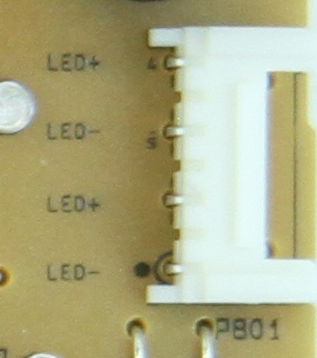

    J’ ai un tv LG dont je pense que l’ alim. (EAX64905501) a un problème.
    J’ ai testé l’ alim. sur le connecteur côté carte mère et j’ ai bien du 3,3 volts, du 12 volts et du 24 volts, mais le connecteur des leds qui a 4 pines+ – et +- (donc 2 alimentations séparées sur le même connecteur) n’ a aucune tension ou alors trés brièvement et éclaire la dalle une fraction de seconde au début de la mise sous tension du TV.

    -Peux-tu me dire qu’ elles sont les tensions qu’ il devrait y avoir sur le connecteur des leds?

    sur le connecteur P801,tu doit trouver environ 100V,tu ne les a pas parce-que tu n’a pas le retour ,d’ou des leds de HS,apres si tu veux changer ton alim a toi de voir.
