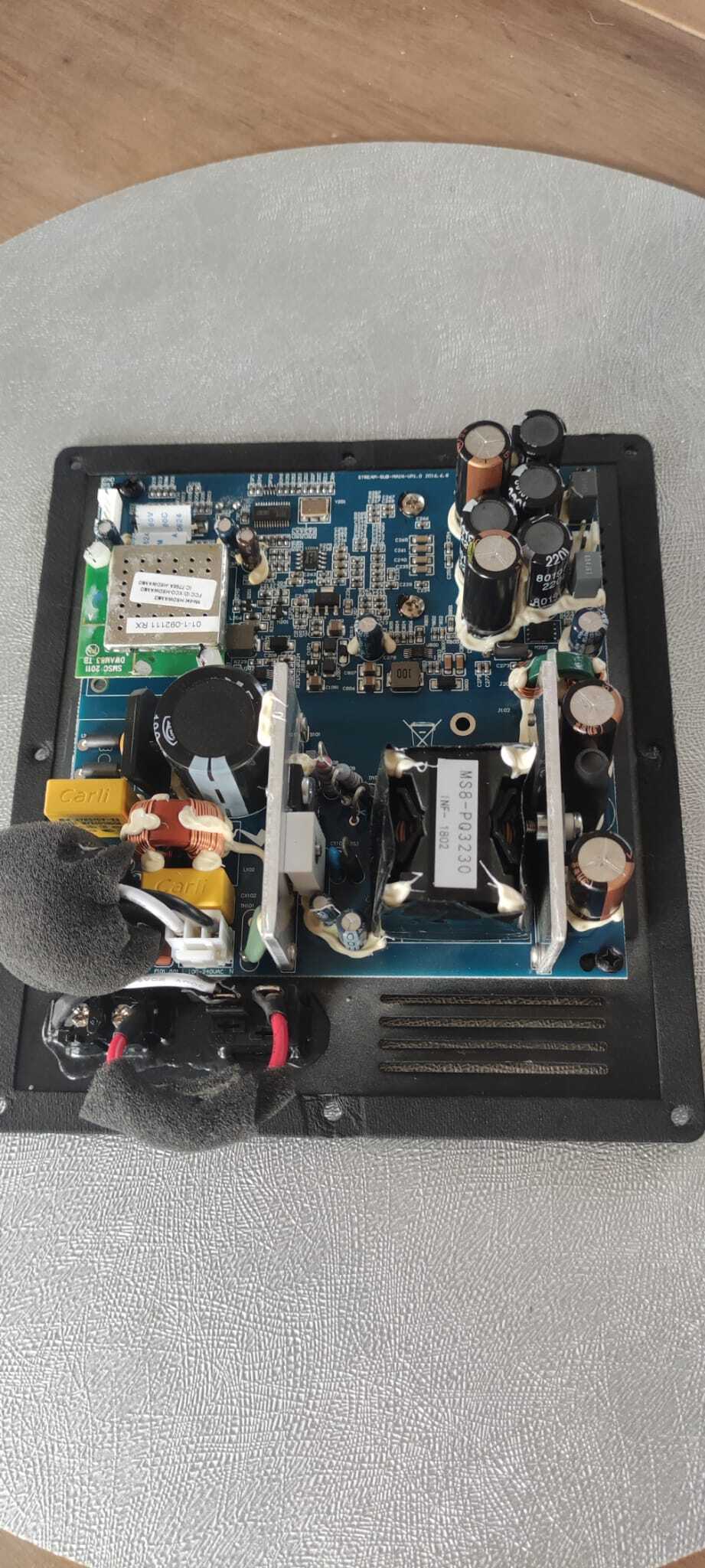

DidineParticipantBonsoir,
Les premiers liens photos restent inactifs, bizarre.
Voici la bête.
Je suis audioprothésiste donc qq notions en électronique.
J’ai un multimètre, un fer à souder.
J’ai bien trouvé le top271eg,
La carte a l’air d’être divisée en 2 blocs. 1 côté alim, l’autre pour le wireless. Aucune capa gonflées à première vue, zéro oxydation.
Faut il tester les diodes une à une pour en identifier une qui serait passante dans les 2 sens? Quelle fonction sur multimètre ? Continuité ?
Bien à vous

ce sont les composant a changer encadré en rouge
pour les diodes il faut les testé une a une ,calibre sur bipper
diode D103 ,voir aussi les deux resistance a coté R108 ,R109

DidineParticipantBonjour et merci de votre réponse 😉
Sur l’envers de la plaque, j’ai testé diode et résistances en question, toutes sont passantes dans les 2 sens .
Le top271eg en revanche…. Une seule continuité entre les pattes 1 et 5. Rien sur tout le reste. C’est lui le coupable? Du moins, peut-être en partie seulement 😔

rockyMaître des clésles résistances si elles sont passantes c’est normal ,ce sont des résistances de sécurité,mais la diode il faut la retiré et la contrôlé sur la table ,et quelle est la reference inscrite dessus ?

rockyMaître des cléssi les resistance sont en parallèle avec la diode elle va bipper,en la retirant elle doit bipper que d’un coté sinon hs

DidineParticipantBonjour,
J’ai démonté la diode et elle est effectivement double passante.
Je vais en commander qq unes.
Pour le top271eg, comment fait-on pour dessouder autant de pattes en même temps?
Une technique spéciale ou je coupe et dessoude les pattes une à une?
19 novembre 2023 à 14 h 41 min #17343
le mieux avec une petite pince coupante coupe les pattes une a une ,si tu a de la tresse a dessoudé retire les broches
rajoute de la soudure et du flux sur les broches pour rafraichir elle s’enlèveront plus facilement
J’ai enfin reçu mes pièces ( diode et convertisseur)
En testant les diodes reçues, sur table, elles sont non passantes dans les 2 sens. Normal?
Que dois-je faire, monter la diode et laisser le convertisseur d’origine pour l’instant pour voir si ça démarre ou changer ces 2 éléments tt de suite?
Autre chose, il y a par endroit un sorte de pâte blanche collante. C’est de la pâte thermique ? C’est au contact de plaques métal qui semble assurer une dissipation de chaleur.
Merci pour ton aide
25 novembre 2023 à 11 h 24 min #17386
quelle est la réference sur ta diode d’origine et celle que ta reçu
remplace le convertisseur
pour la patte thermique blanche c’est normal laisse là
