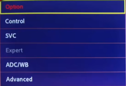

eric228ParticipantComment faire pour envoyer des photos de mon menu sur le forum?

eric228ParticipantVoilà, voilà les photos de mon menu caché
Si quelqu’un possède le même menu,et donc pourrait m’orienter sur les valeurs originales, ce serait cool surtout ……..et alors là le summum…. avec la même référence de TV soit la UE40ES7000

rockyMaître des cléssalut eric
voici les parametres du tv UE46ES7000 et qui fonctionne parfaitement,
je pense qu’il doit pas y avoir trop de difference
cette fois ci il faut tous noter les modifes que tu apporte pour pouvoir revenir en arriere au cas ou

eric228ParticipantBon, apparemment, ça correspond aux valeurs que j’ai, il n’y a que la photo 7 avec
« Test Pattern » ou je ne sais pas où aller pour l’afficher
