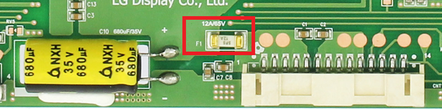

    Verifie la tension avant et apres le fusible F1 (12V)
    F1
    Tu n’a envoyer aucune images,pour le schéma tu l’héberge , tu copie le liens et tu le colle dans le sujet

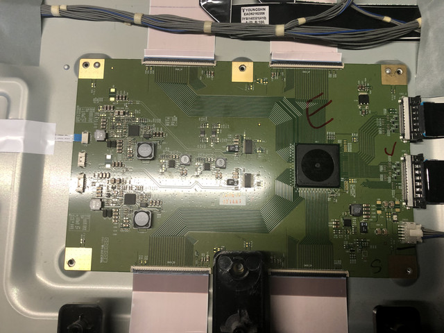

    Je viens de vérifier aucune tension le t-con ne pas alimenté en vue que je ne pas de tension sur le connecteur pour moi ce la carte
    T-CON TCON TV LG 55LA965V EAX65309301 623322601
    qui est hs

    a tu une continuité sur le fusible F1 si oui alors le probleme est sur la carte mere c’est celle ou il y a hdmi,usb ,tu n’en parle pas et tu ne donne aucune reference pour cette carte????
    si pas de continuité fusible mort a remplacer

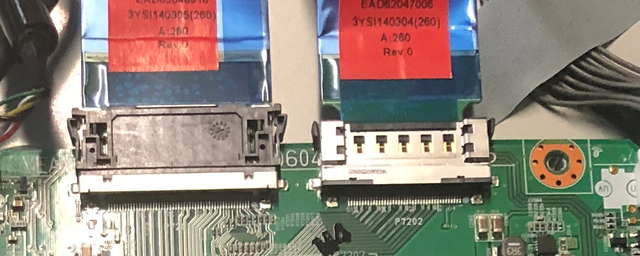

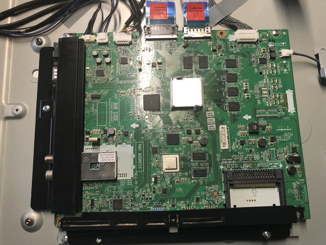

    retire les deux nappes et derriere tu verra la reference de la carte mere ,le probleme est sur cette carte

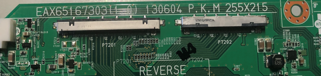

    reference carte mere: EAX65167303(1.0)
    EAX651
    probleme sur le processeur soit en c/c ,soit il faut refaire les billes
