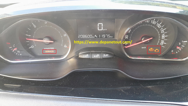

    20260715 160733 1
    voyant moteur allumé
