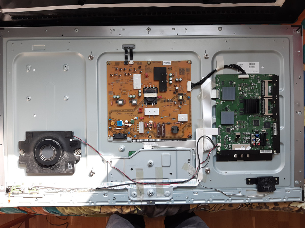

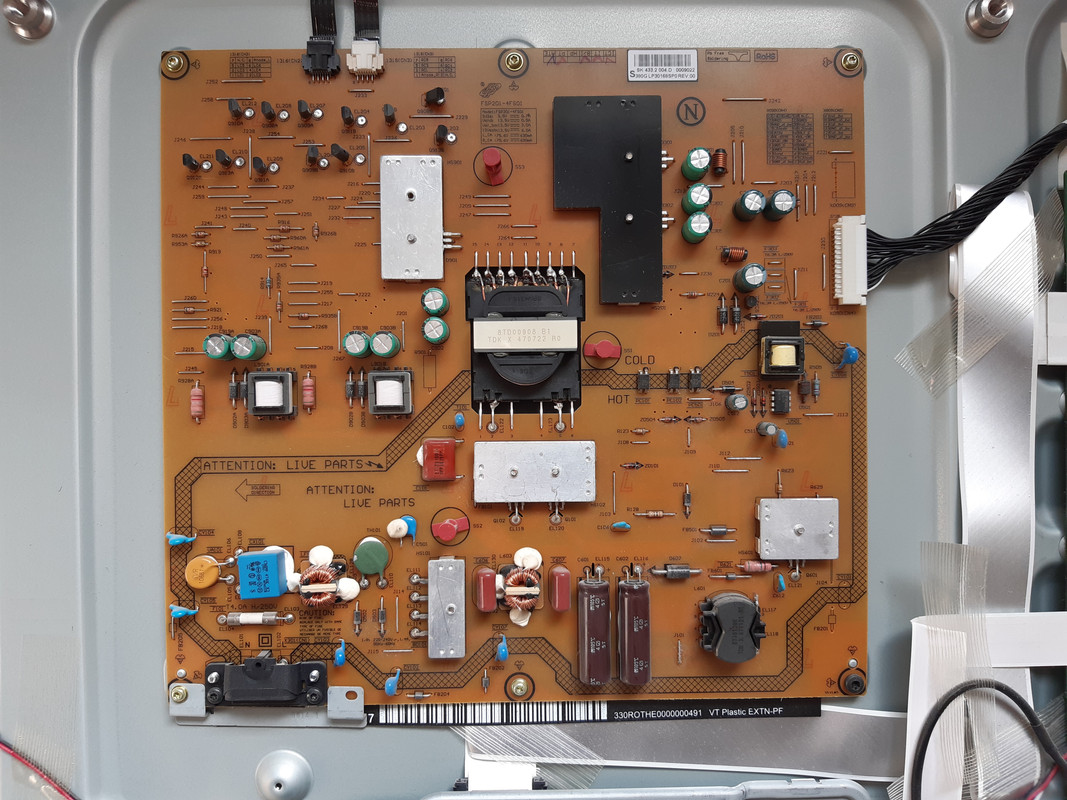

Jean-loikParticipantBonjour Rocky, merci de ta réponse
je te mets quelques photos ci-dessous, dis moi pour plus de détails je te ferrai des zoom si besoin.
j’ai regardé la carte d’alimentation et je n’ai rien trouvé d’anormal visuellement. je n’ai pas testé au voltmètre j’attends tes conseils.
tu me parle d’une carte de gestion, c’est la carte qui est en dessous de la plaque métalique sous la carte d’alimentation?

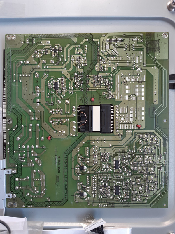

23 mai 2023 à 18 h 41 min #15646

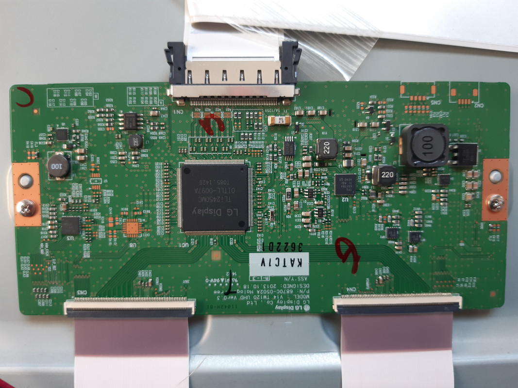

23 mai 2023 à 18 h 42 min #15649
23 mai 2023 à 18 h 45 min #15650
la carte de gestion c’est la carte verte ou (carte mere)
celle qui est en dessous de la carte d’alim c’est la carte t-con
il faut que tu retire la carte d’alim et verifie a la loupe les soudures coté cuivre

23 mai 2023 à 18 h 50 min #15652
Jean-loikParticipantpendant que j’ai posté les photos, j’ai démonté la carte et pas de soudures défectueuses coté cuivre,

23 mai 2023 à 18 h 52 min #15653
rockyMaître des clésc’est la carte d’alimentation qu’il faut verifié coté cuivre avec une loupe
23 mai 2023 à 19 h 03 min #15654
rien d’anormal ici malheureusement, la carte est propre, les condos sont ok visuellement et coté cuivre c’est bien soudé, pas de fissures
24 mai 2023 à 7 h 07 min #15655
il suffit pas de vérifié a l’œil , il faut reprendre toutes les soudures et remplacé tous les condos cela prends du temps mais c’est la seul façons d’éliminé les problème,et surtout être sur que cela ne vient pas de cela
pour les condo avant de les remplacé bien verifié les valeurs et positions car il n’ont pas tous les memes tensions et capacité
