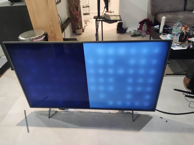

    Par contre en debranchant une des deux nappes de la T-CON vers la dalle la moitié de l’ecran devient blanc avec le temps cette moitié devient grise.

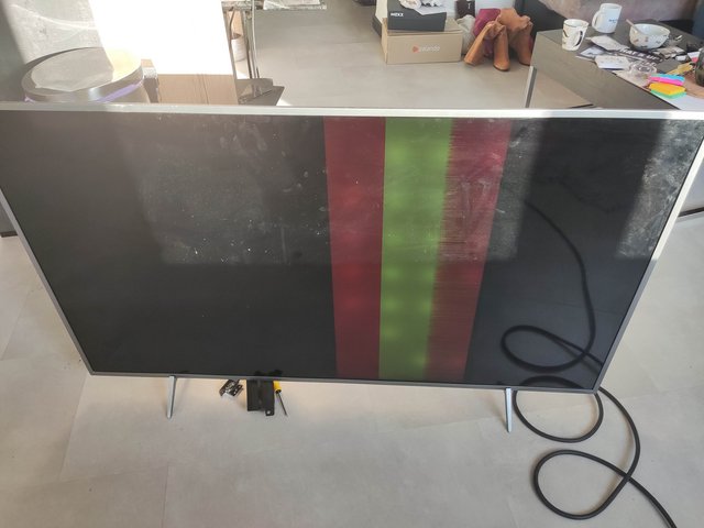

    Photo de la tv en debranchant une nappe .
    Je n’ai pas de photo de l’alim mais tout semble s’allumer correctement que dois je verifier sur les autres cartes deja?

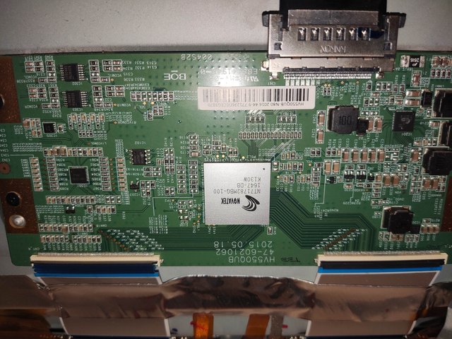

    sur la carte t-con tu a des point de controle :VGH, VGL, AVDD, VOFF, VONE etc…

    Bonsoir alors j’ai contrôlé tous les points sur la tcon je vais mettre les principaux et un ou j’ai des question.
    VON 31,1
    VGL -7,8
    VAVDD 17,43
    LOCKN 2,4
    HTDPN 0,028
    VCOM1R VCOM1L VCOM2R VCOM2L 18,88
    SCL t sda t 7,8
    SCL G SDA G 8
    SCL S SdA S 7,8
    sCL P 3,3 SDA P 0
    Sur ces SCK et SDA P il y avait un grésillement sur une resistance ou un composant lorsque je prenais la mesure.

    les tension ont l’air bonne
    verifie sur les carte tampon ce sont celle associé a la dalle ,mesure a l’ohmetre l’absence de c/c sur les condo ceramique
    hors tension

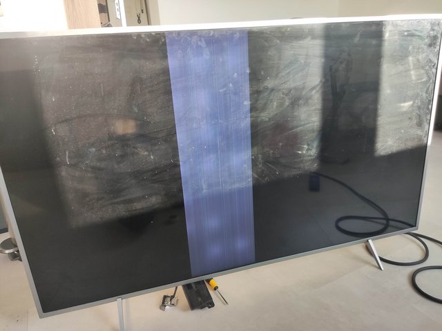

    sur la nappe de droite essaye d’isolé avec du scotch 4 ou 5 pins

    scotch environ 5 mm de large ,déclipse la nappe et isole 4 ou 5 pins ,remets la nappe et re-clipse la nappe
    si cela ne donne rien déplace le scotch a gauche  ,mets une photos si cela change
    si rien sur cette nappe essaye sur la nappe 1 si idem alors ta dalle est  hs ou problème carte mere

    Voila les photos quand j’isole cote intérieur de la tcon. Ici la nappe cote droit en regardant la tcon et qui va vers le cote gauche de l’ecran.
    Et pareil mais sur la.nappe cote gauche en regardant la tcon qui va sur le côté droit.

    J’ai mis les photos de ce que ca fait en isolant par contre j’avais pas mis exactement ou tu as indiqué j’etais plus sur l’extérieur de la.nappe je vais réessayer comme ca.
