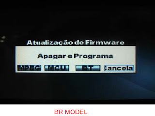

    • Copiez les fichiers de mise à jour (MPEG upd_mpeg.ver, build.img) sur un périphérique USB, et insérez-le au port USB, lorsque le système détecte le fichier de mise à jour existe, il s’affiche un menu comme ci-dessous:
    • Si vous ne souhaitez pas mettre à niveau, vous pouvez appuyer sur bouton « Annuler » par touches Gauche ou Droite de la télécommande ou du panneau, sinon vous pouvez déplacer la malédiction de bouton « MPEG », et après avoir appuyé sur la touche Entrée, il y aura d’autres pop rapide menu comme la figure ci-dessous:
    • Pendant le processus de mise à niveau, ne retirez pas le périphérique USB ou éteindre l’alimentation, sinon le système va panne, et ne jamais se remettre plus, si le redémarrage du système et pop up Fig.1 pour la deuxième fois, cela signifie que la mise à niveau MPEG processus terminé, vous pouvez retirer le périphérique USB, l’ensemble du processus de mise à niveau dure environ 1 minute
