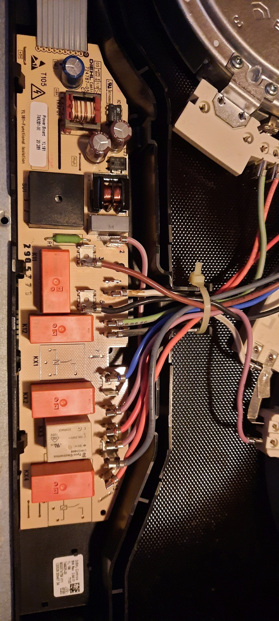

mougelloParticipantBonjour,
Problème identique à Sacha, j’ai tapoté sur les relais et c’est reparti pour un fonctionnement nickel mais une semaine après le problème réapparaît. Auriez-vous la réf du relais k12? Est ce judicieux de remplacer aussi C1 et R1?
Bonne soirée
16 avril 2021 à 21 h 13 min #8732
remplace C1 ,et pour le relais c’est écrit dessus
mets une image de ta carte
18 avril 2021 à 9 h 55 min #8747
mougelloParticipantMerci Rocky pour le retour rapide, je n’avais pas vu les petites inscriptions sur les relais, c’est vraiment miniature…
C’est les mêmes plaques que toi, voir photos ci-après.
Est-ce judicieux de prévoir le remplacement de tous les relais par anticipation ou juste celui du feu qui reste à fond?Auriez-vous un site à me recommander pour achat de ce type de composants?

18 avril 2021 à 11 h 49 min #8750
remplace les 3 condos c’est plus prudent et ça mange pas de pain,pour les relais remplace uniquement celui qui déconne
voir sur ebay
18 avril 2021 à 21 h 57 min #8758
mougelloParticipantOK c’est noté, ça a l’air bien sensible ces bêtes là!
Par contre il n’y en aurait pas 4 à remplacer au total ?
Le gris rectangle C1 de 47nf, 1 ronds bleus (C7) et les 2 ronds marrons (C23) ?
19 avril 2021 à 7 h 02 min #8759
ok remplace les 4 condos,remplace les un a un il ont peut etre pas tous la meme valeur ni meme la meme capacité note les sur un papier avant
