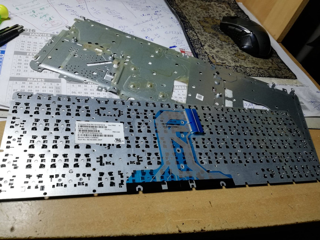

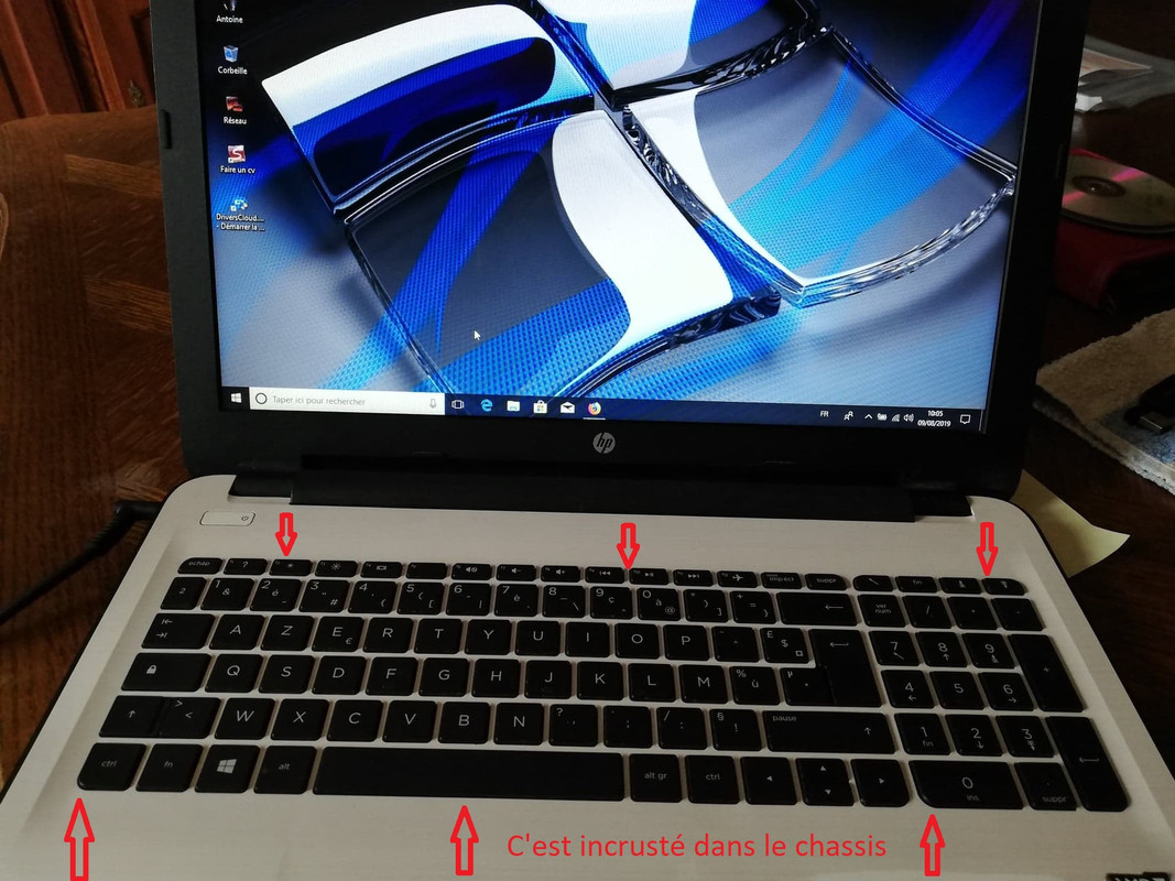

Est ce que quelqu’un a déjà eu ce problème sur un portable ?
Quand je tape au clavier, ça écrit en minuscules ou en MAJUSCULES, très aléatoirement, sans appuyer sur la touche MAJ. Le pavé numérique,à droite, ne fonctionne pas du tout.
Le Touchpad me fait n’importe quoi…..Je mets en surbrillance une icone sur le bureau, et il décide de m’en sélectionner 3, 4 ,5 ou toutes les icones !!!!!!!!!!!!!
J’ai démonté tout le pc, et en ai profité pour tout nettoyer et remettre de la pâte thermique. Toutes les nappes sont bien en place, donc a priori, rien d’anormal.
J’en ai profité aussi pour tout formater et installer un OS bien propre.
Rien de mieux…..
Le problème, c’est que je ne peux pas changer le clavier(je pense que c’est lui qui déconne) car il est intégré.
Que puis-je faire d’autre ???????
Merci de votre aide !

je comprends pas quand tu dit que tu ne peut pas le changer car il est intégré
9 août 2019 à 23 h 57 min #3919
AnonymeInactifRe
« Il faudrait démonter le clavier et entièrement le nettoyer ,ou le changer
je comprends pas quand tu dit que tu ne peut pas le changer car il est intégré »
Oui en effet, je ne peux pas démonter car les touches sont intégrées dans le chassis.
Et par l’intérieur, c’est impossible également car tout tient avec des pastilles plastique.
Sinon, je fais sauter toutes les pastilles en plastique, et si je le remonte, je peux lui mettre quelques points de colle ?

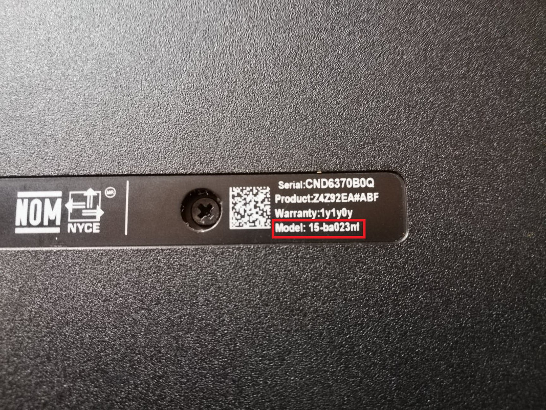

Bon, après quelques recherches, je pense que ça doit se changer quand même.
J’ai trouvé ça…..Model: NSK-CWBSC

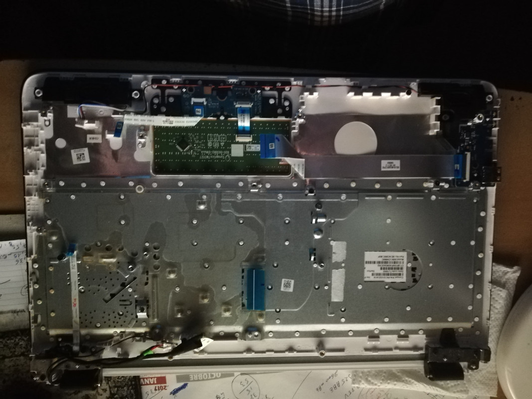

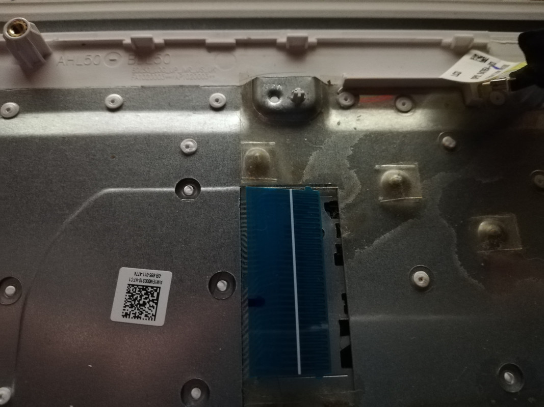

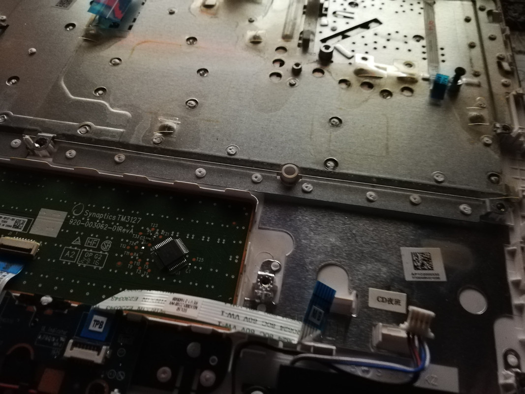

rockyMaître des clésSalut
pour remplacer ton clavier ,il faut enlever la batterie,puis toutes les vies a l’arrière bien repéré les vis car possible quelle ne soit pas toutes de la meme longueur
puis retiré le lecteur DVD
ensuite il faut d’éclipser le cache blanc du clavier puis le retiré.
sur ton model comme ont peut pas le retiré par le dessus,il faut tous démonté carte mere ,disc dur,etc… repere toujours les vis fais plusieurs tas
ton clavier est sous le blindage ,il faut retiré le blindage,et là tu a accés au clavier
comme tu a deja tous demonter
il faut enlever le rivetage soit les chauffer ou les couper,ensuite pour les remettres tu peut a l’aide de ton fer a souder de re-couler du plastic pour re-coler
c’est vraiment mal foutu,

Bon, j’ai coupé toutes les pastilles, nettoyé le clavier; il était vraiment très très sale !
J’ai tout remonté. Du coup, ça tient avec les vis de la carte mère.
Et tout refonctionne du tonnerre !
