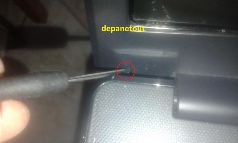

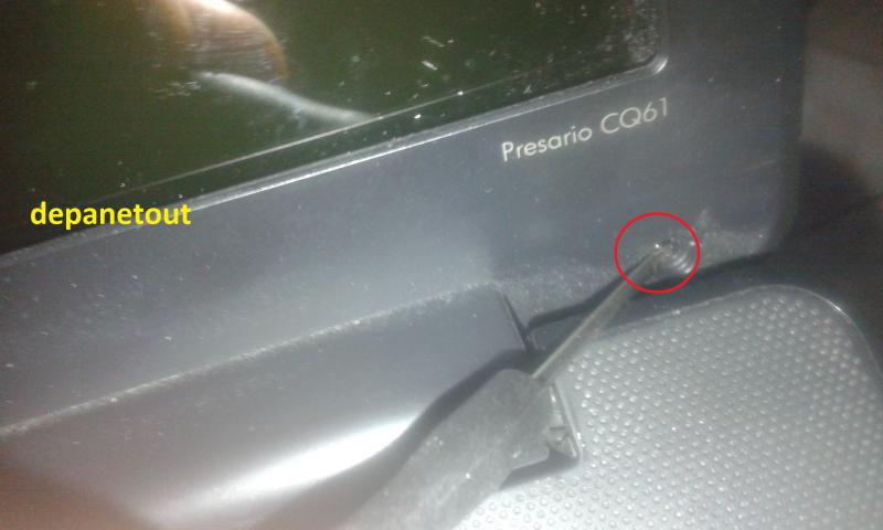

    de chaque coté de l’ecran dans le coin inferieur  il y a une pastille noir enlever la pastille puis une vis a enlever de chaque coté

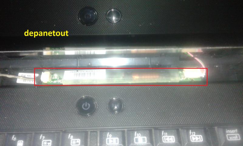

    ensuite déclipser le cadre plastique a l’aide d’un outil en plastic pas de couteau ou tranchant

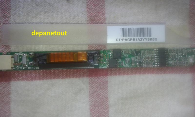

    enlever les deux connecteurs et décoller l’inverter

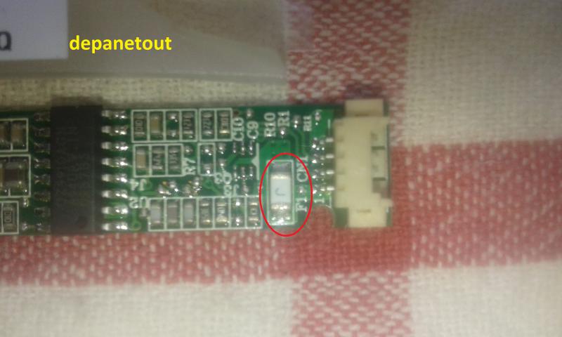

    controler le fusible F1 « J »
