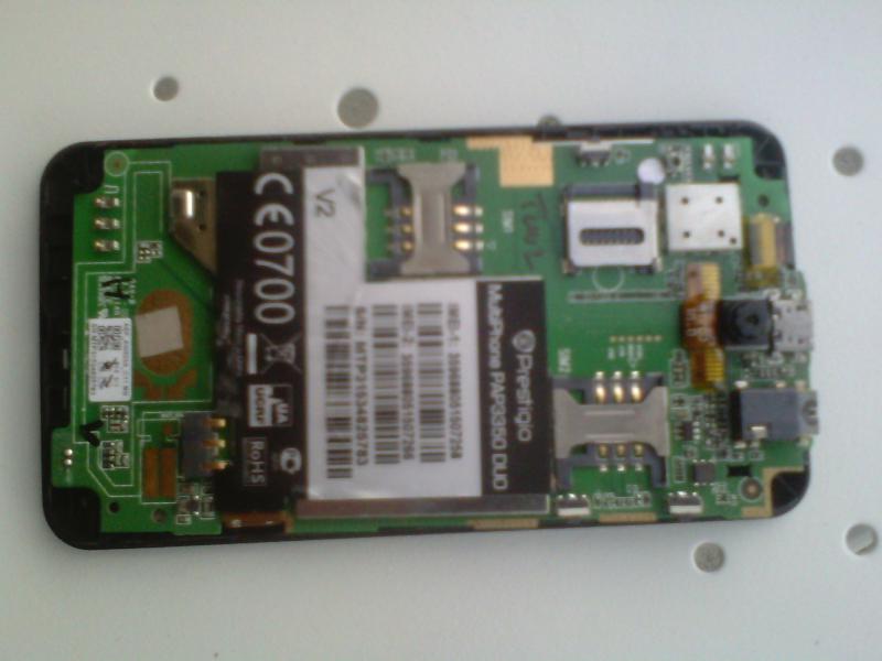

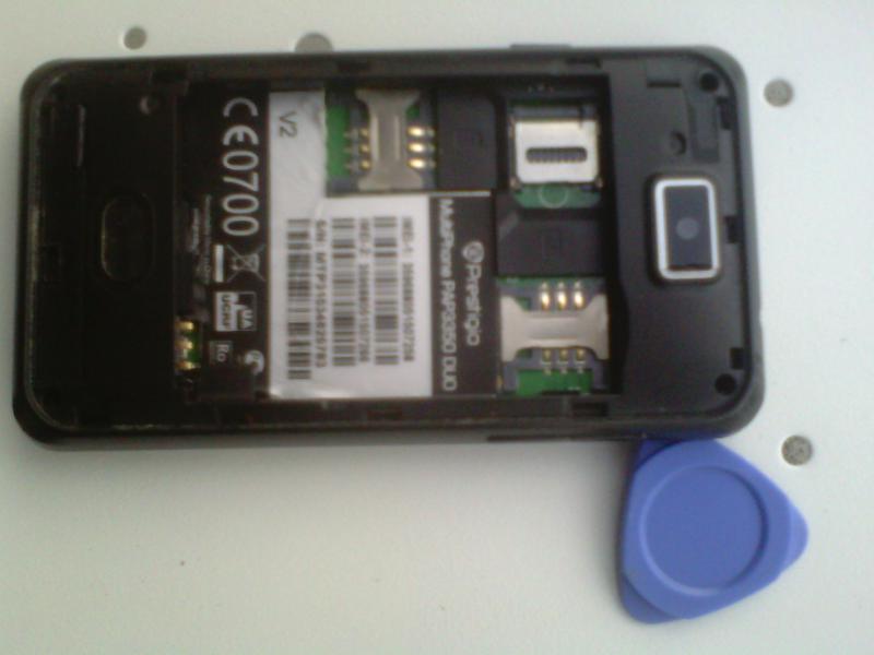

    enlever la coque et la batterie

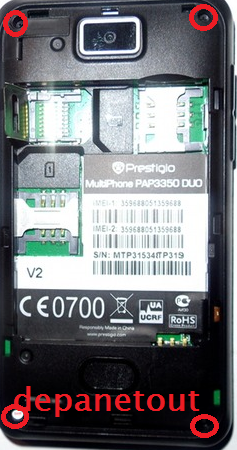

    puis enlever les 4 vis entourer en rouge
    avec le médiateur   d’éclipser le cache pour le déboiter.

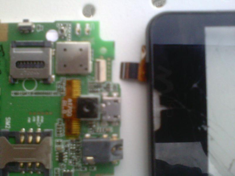

    dégrafer le connecteur de l’ecran tactille

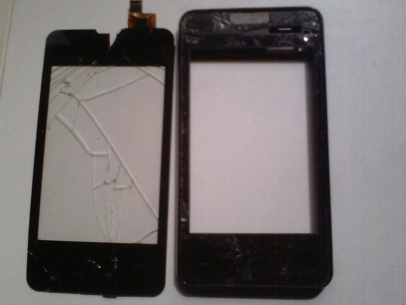

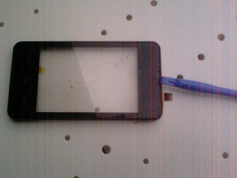

    a l’aide d’un seche cheveux chauffé tous le pourtour et décoller la vitre avec l’outils
    replacer le tous
