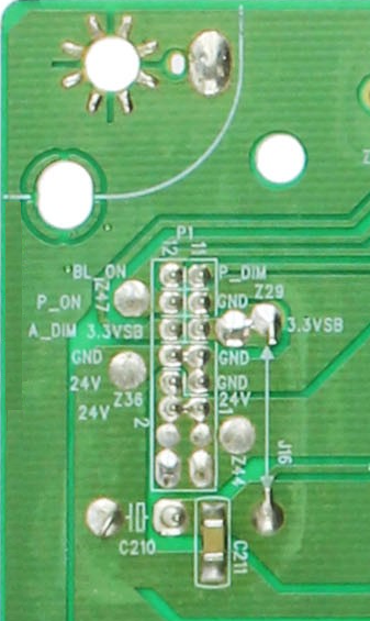

valide tu les tensions stable avant et apres que ton tv s’eteint sur le connecteurs P1
mais je pense que le probleme est sur la carte de gestion,si thomson apparait en rouge possible que ce soit le processeur

LeoRaphParticipantOui, le 24v est stable avant et après l’extinction de l’écran.
