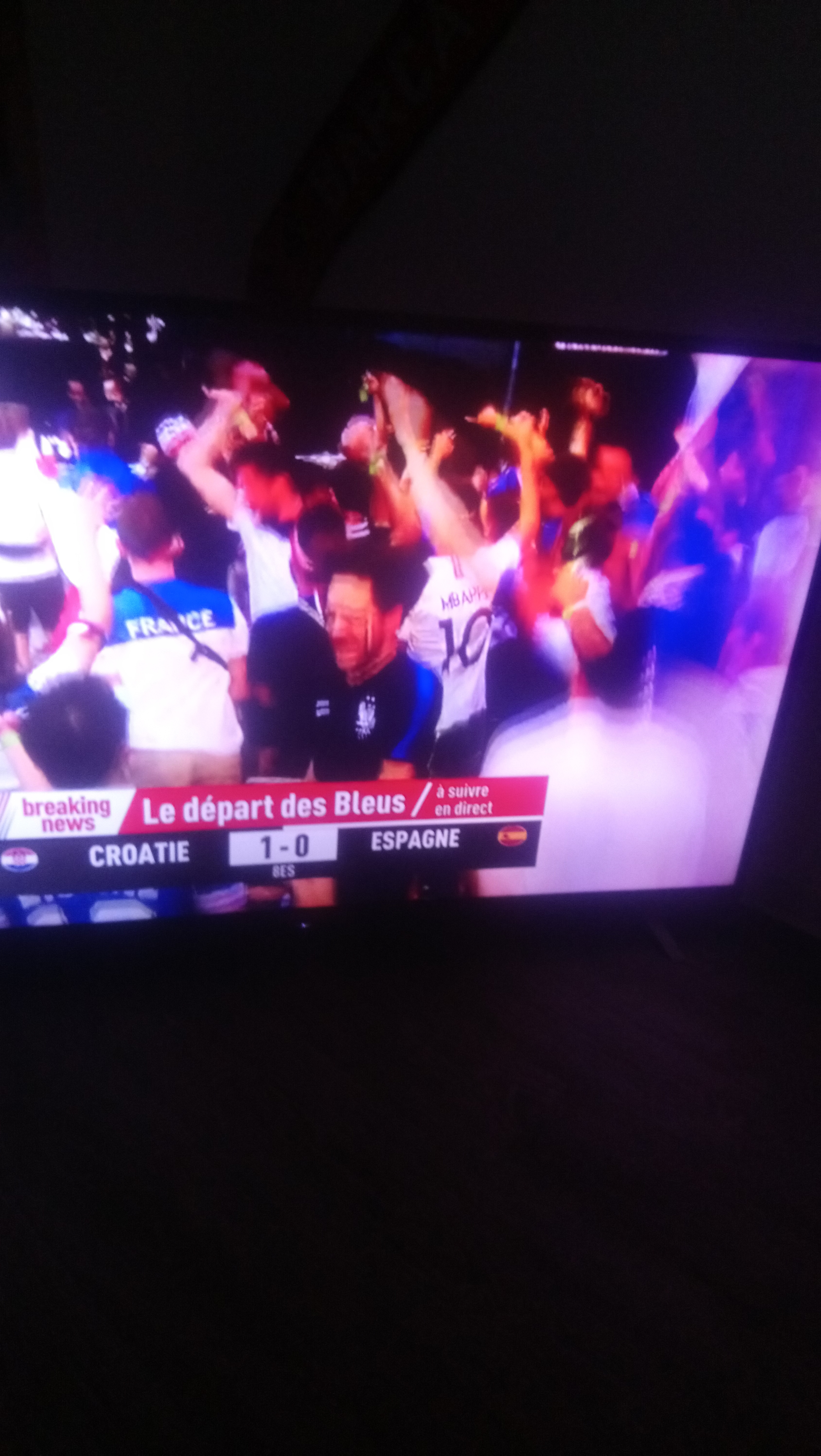

Greg310ParticipantBonjour j ai un souci d image en faite des lignes bleu sont apparu sur la droite de mon ecran et par moment l image se remet nickel et d un coup l image se degrade a nouveau
30 octobre 2020 à 7 h 34 min #6874
peut tu mettre une image de défaut,les lignes sont horizontale ou verticale

11 novembre 2020 à 7 h 22 min #7234
il faudrait verifie le retroeclairage le bas est tres sombre ,possible que tu es des leds hs

11 novembre 2020 à 11 h 11 min #7239
Greg310Participant
11 novembre 2020 à 12 h 00 min #7241
rockyMaître des clésdeux possibilité ,soit les leds ,soit la dalle
mais comme tu dit que l’image etait bien pendant plusieurs jour, alors la dalle doit avoir un probleme

13 novembre 2020 à 17 h 27 min #7289
c’est ta dalle le probleme
