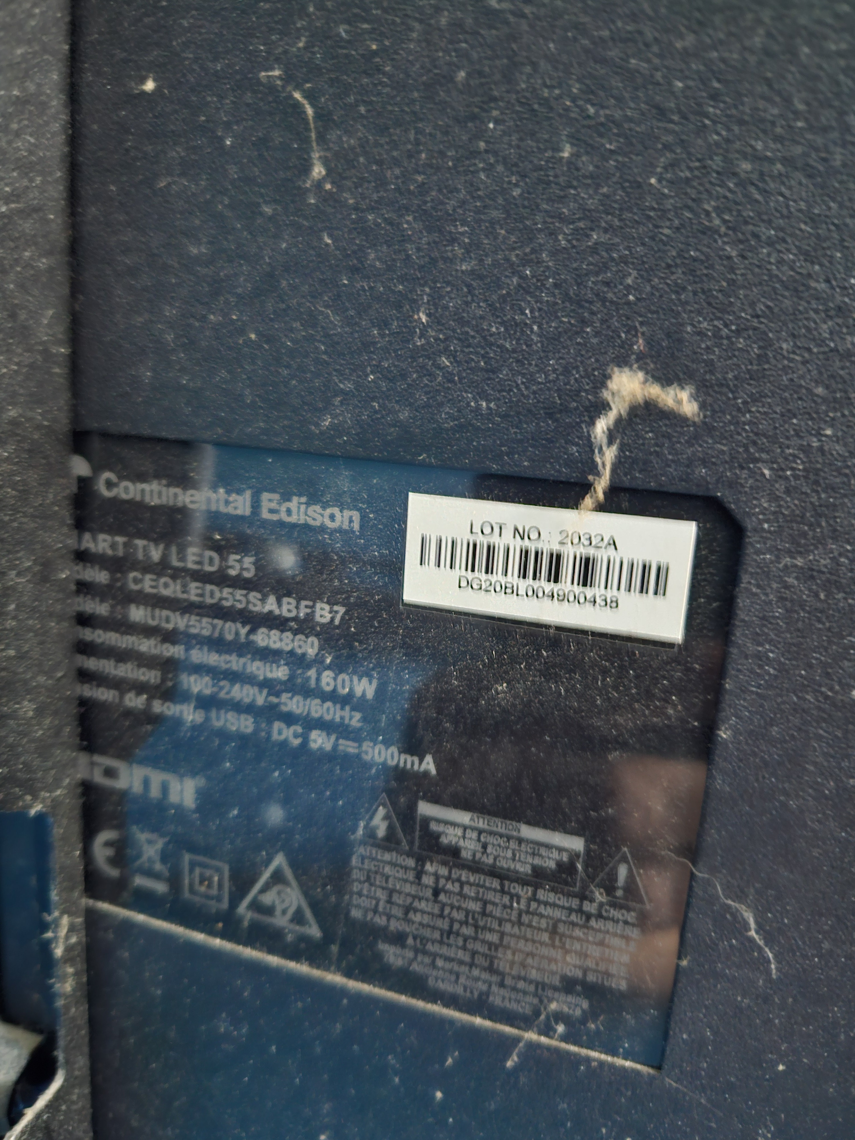

rockyMaître des clésbonjour
pour avoir un logiciel adaptables a ton tv il faut connaitre la reference de la cartes mere, reference de la dalle ,et numero de serie,tous est indiqué sur des étiquetes a l’interieur du tv

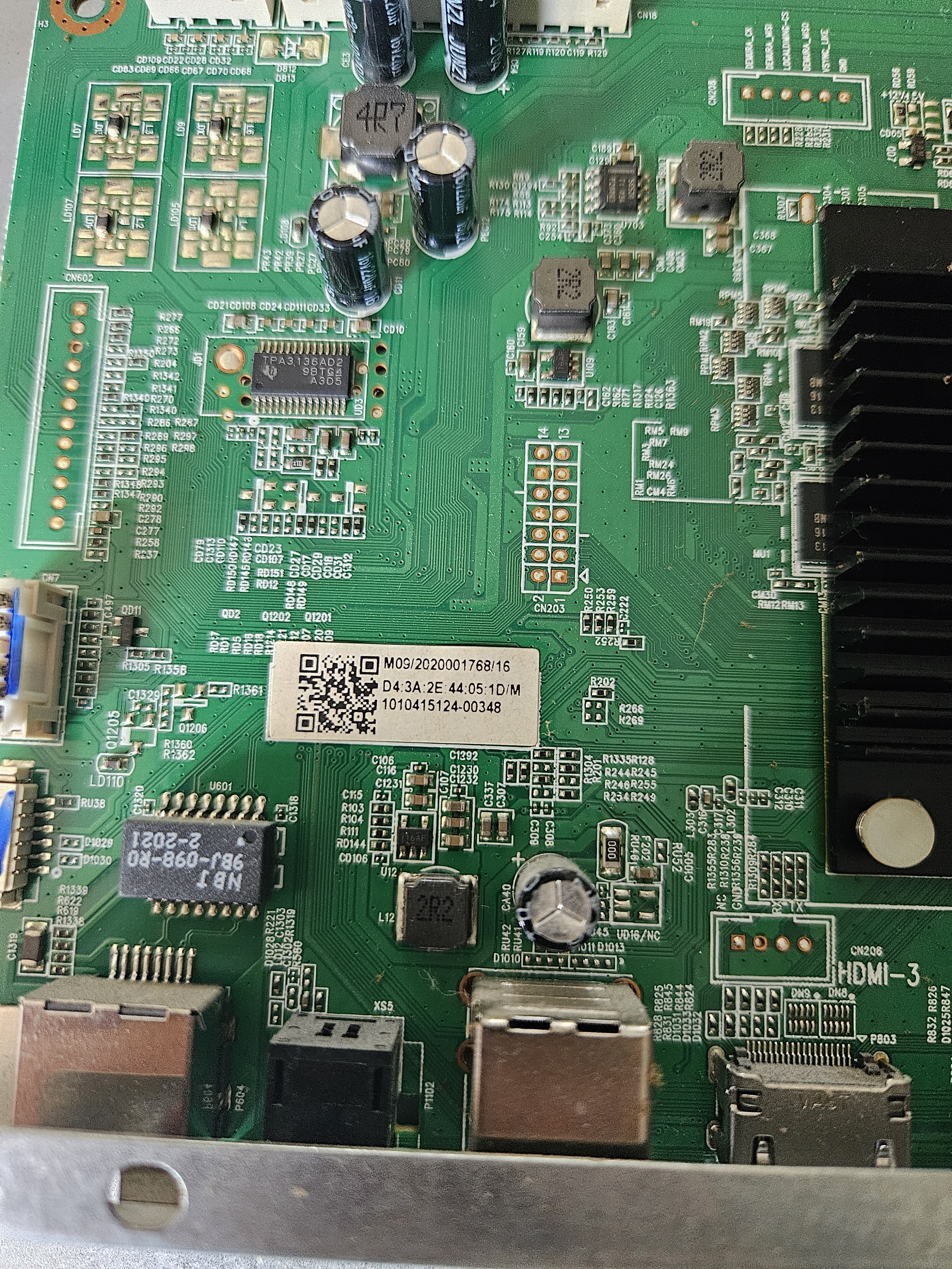

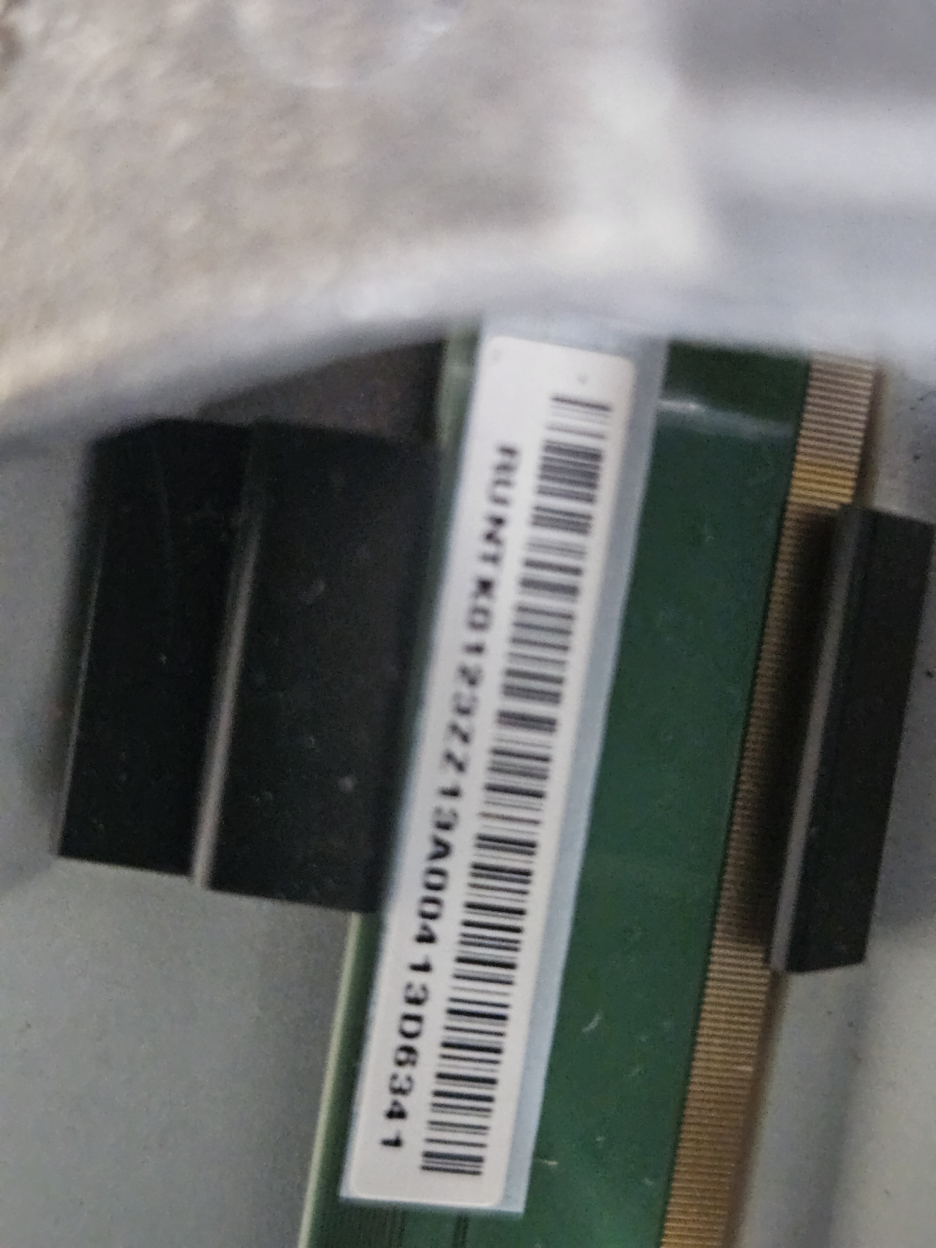

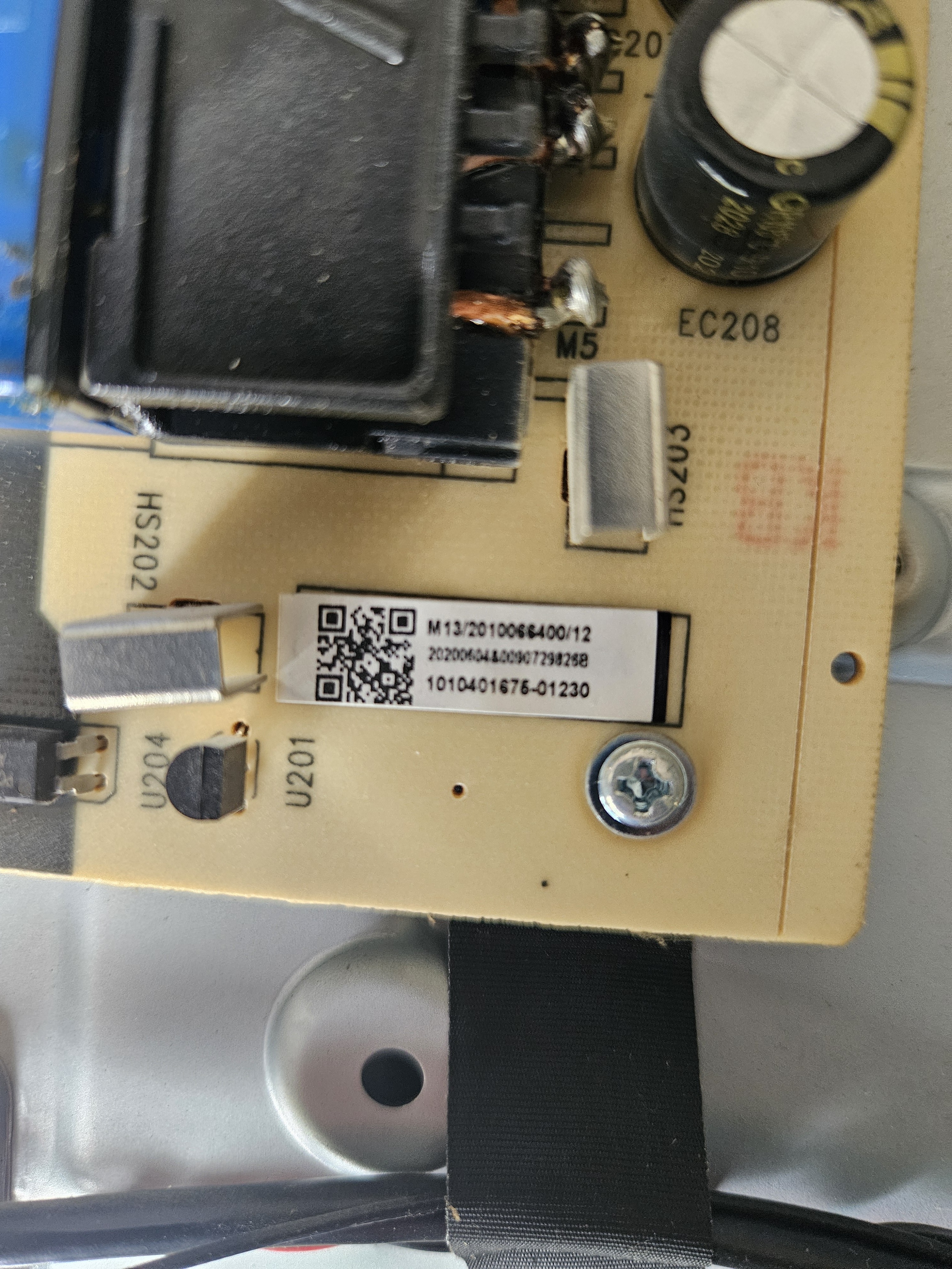

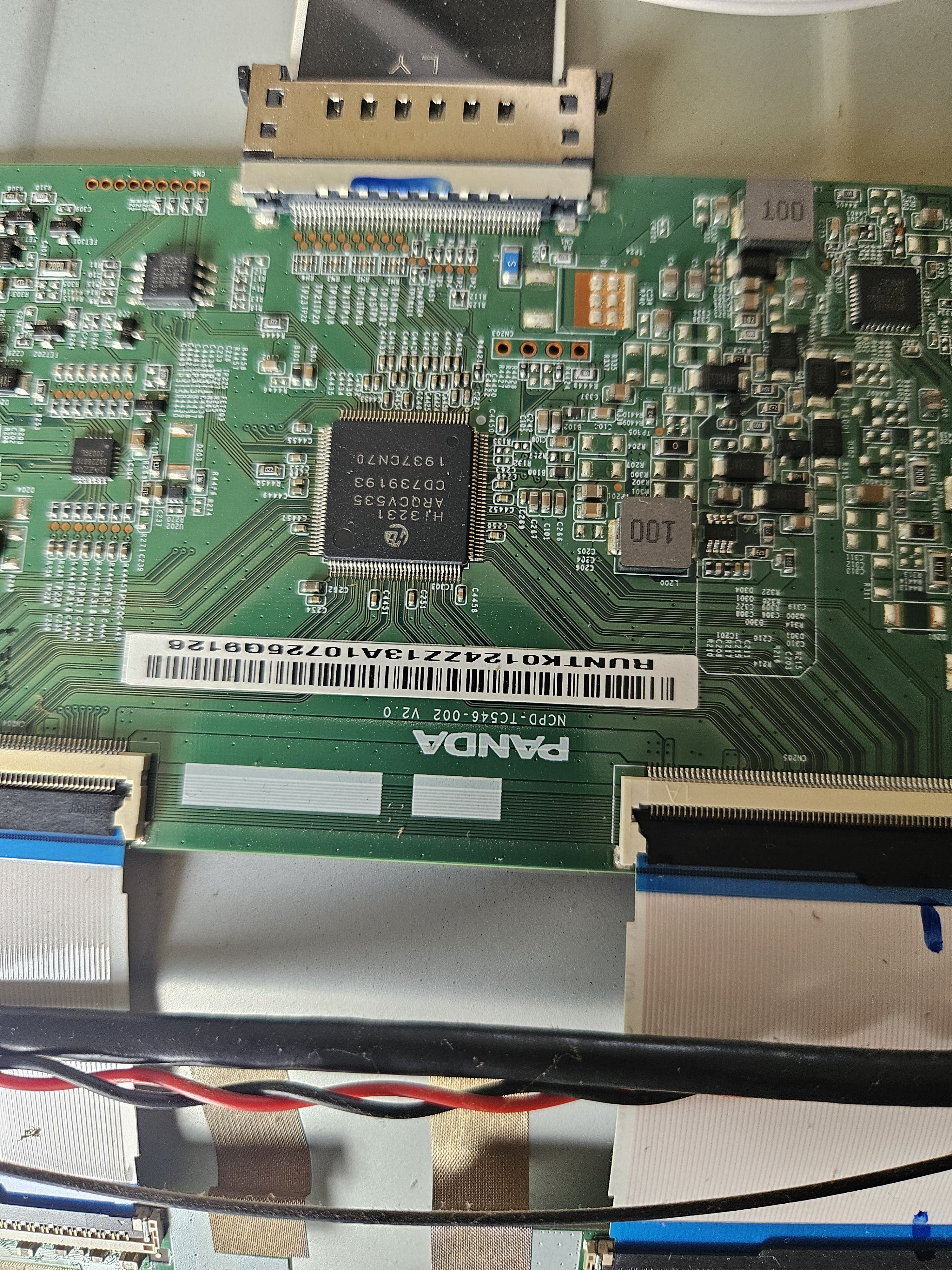

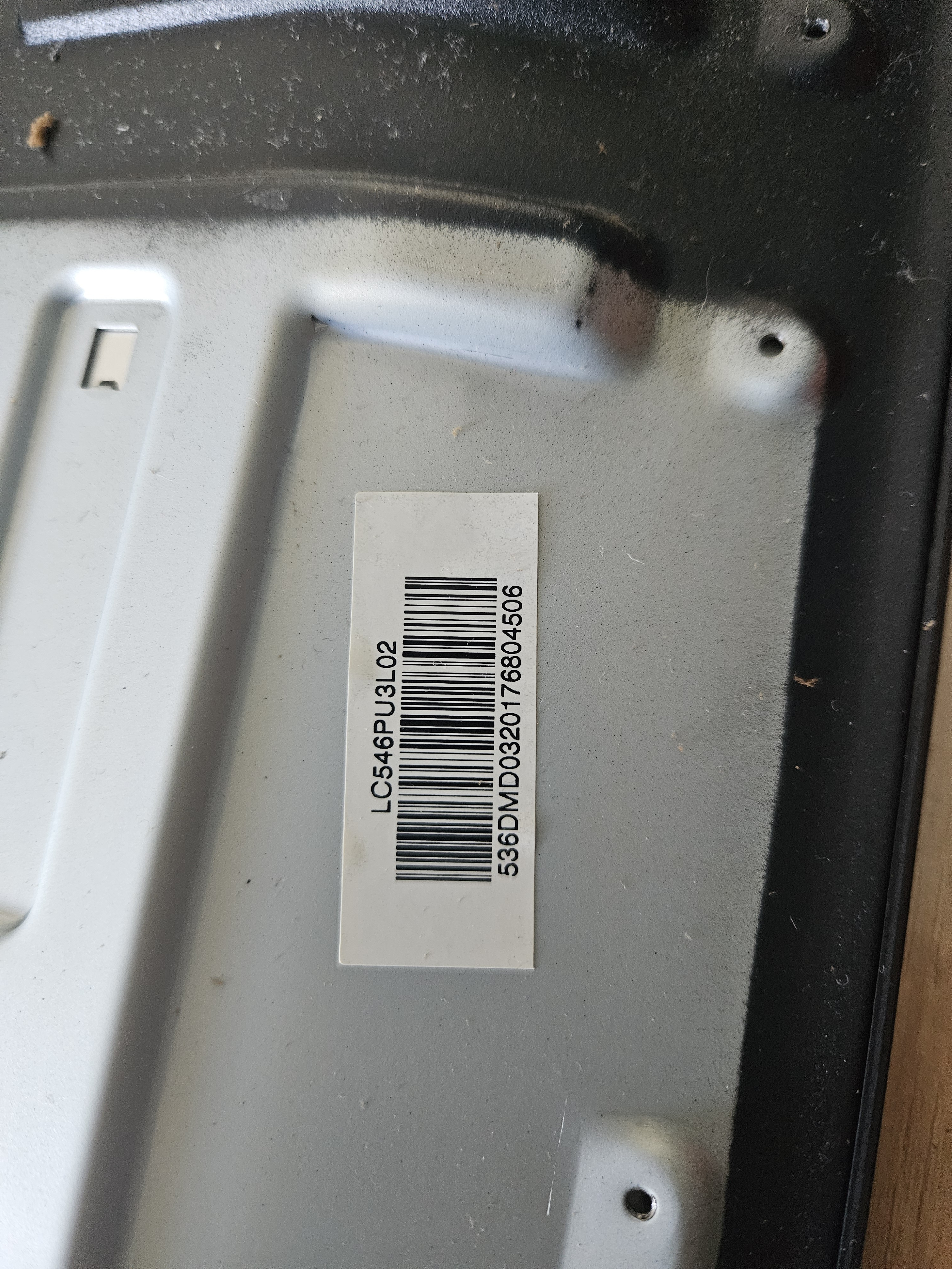

PaulineParticipantRebonjour, je t’envoie les différentes photos des références trouvées dans la tv

12 septembre 2026 à 18 h 35 min #24059
apparemment ton tv,n’a qu’une puce eMMc ,pas de spi, pas d’eeprom et c’est elle le probleme il faut la flasher
carte mere doit etre MS68860-ZC01-01 c’est ecrit a droite du radiateur noir sur l’image que tu a mis on le voit pas
U501 : KLM8G1GETF
dalle: LC546PU3L02
