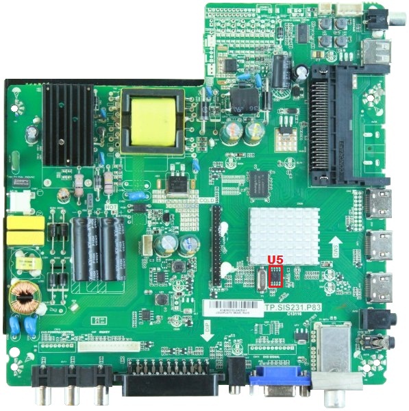

    salut zebulon
    c’est bien un probleme de firmware
    je pense que l’enregistrement du n° de serie ne fonctionne pas, meme avec le bon numero tu a les 17 chiffres et lettres donc c’est le bon numero
    en principe le n° de serie est écrit sur l’etiquette a l’arriere du panneau,ou bien faut etre connecter pour entré le n°
    quelle est la reference de la carte mere.je pense que tu doit avoir celle la :TP.SIS231.P83
    essaye ce firm
    https://www.cjoint.com/c/FEwnGMwmQQt
    #4974
    Anonyme
    merci Rocky, ca fonctionne
    #4975
    salut zebulon
    merci du retour,content pour toi A+++
    ce défaut ce retrouve aussi sur Brandt, Grandin ,avec la même carte mère.
